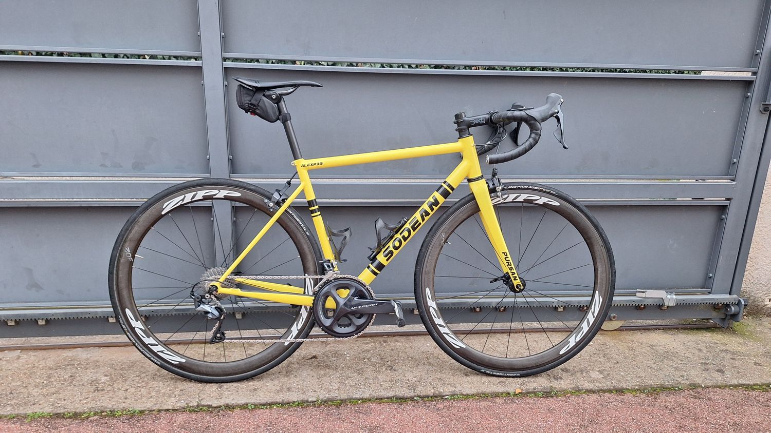

                        Petit update du velo en cette fin d’automne. J’ai un nouveau boulot depuis 7 mois, a défaut de flaire chauffer mon compteur je m’embourgeoise !
                        1 réponse Dernière réponse Répondre Citer 4
                          dedeclement dernière édition par
                          Il doit bien envoyer avec ces belles roues ?
                            jolis !!
                              alexP33 @dedeclement dernière édition par
                              @dedeclement a dit dans Mon deuxième, j'y pense :
                              Un regal !
