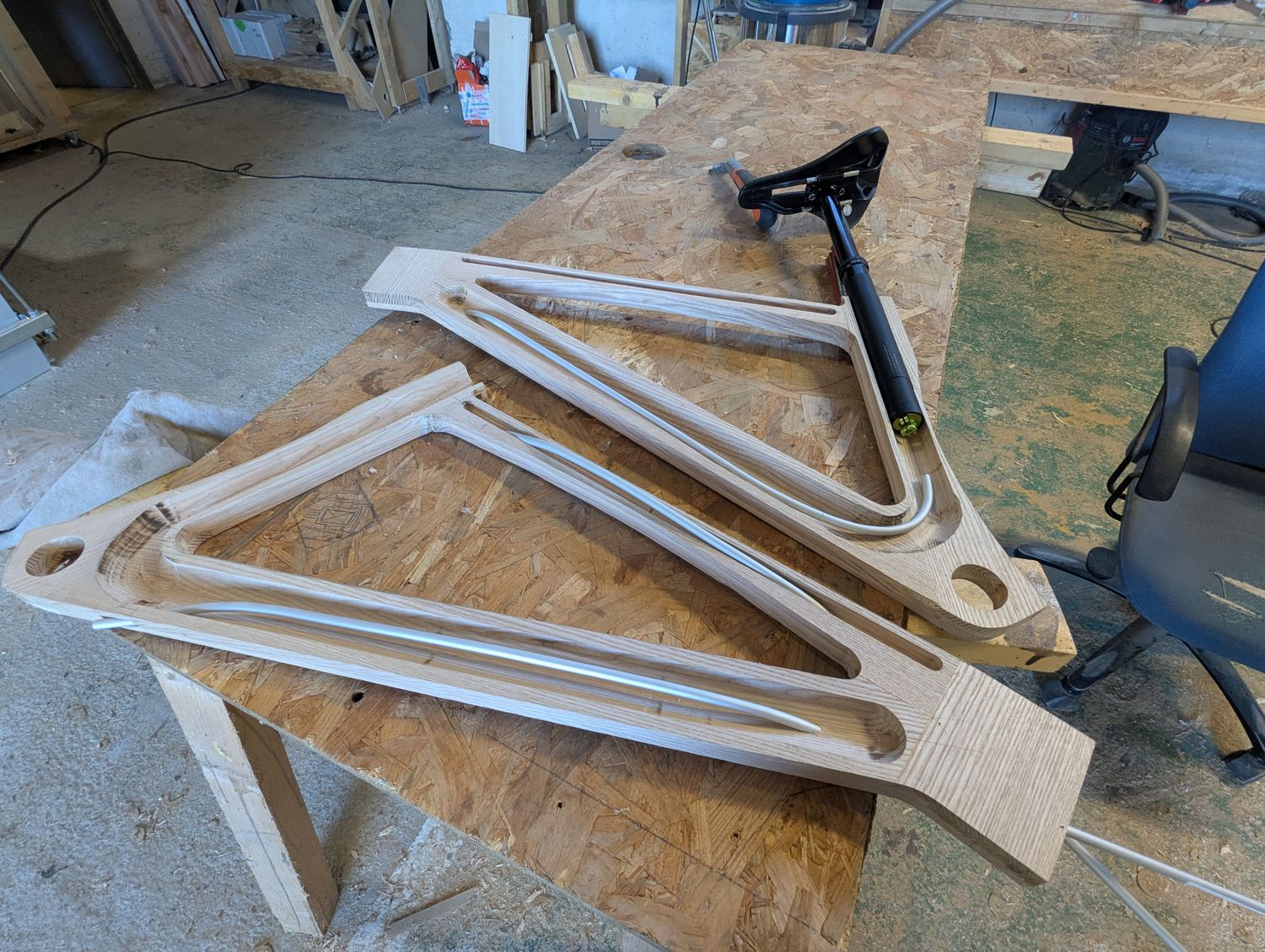

      Aller, c’est reparti !
      C’est pour madame, son Noël si je trouve le temps !
      J’ai commandé pas mal de pièces.

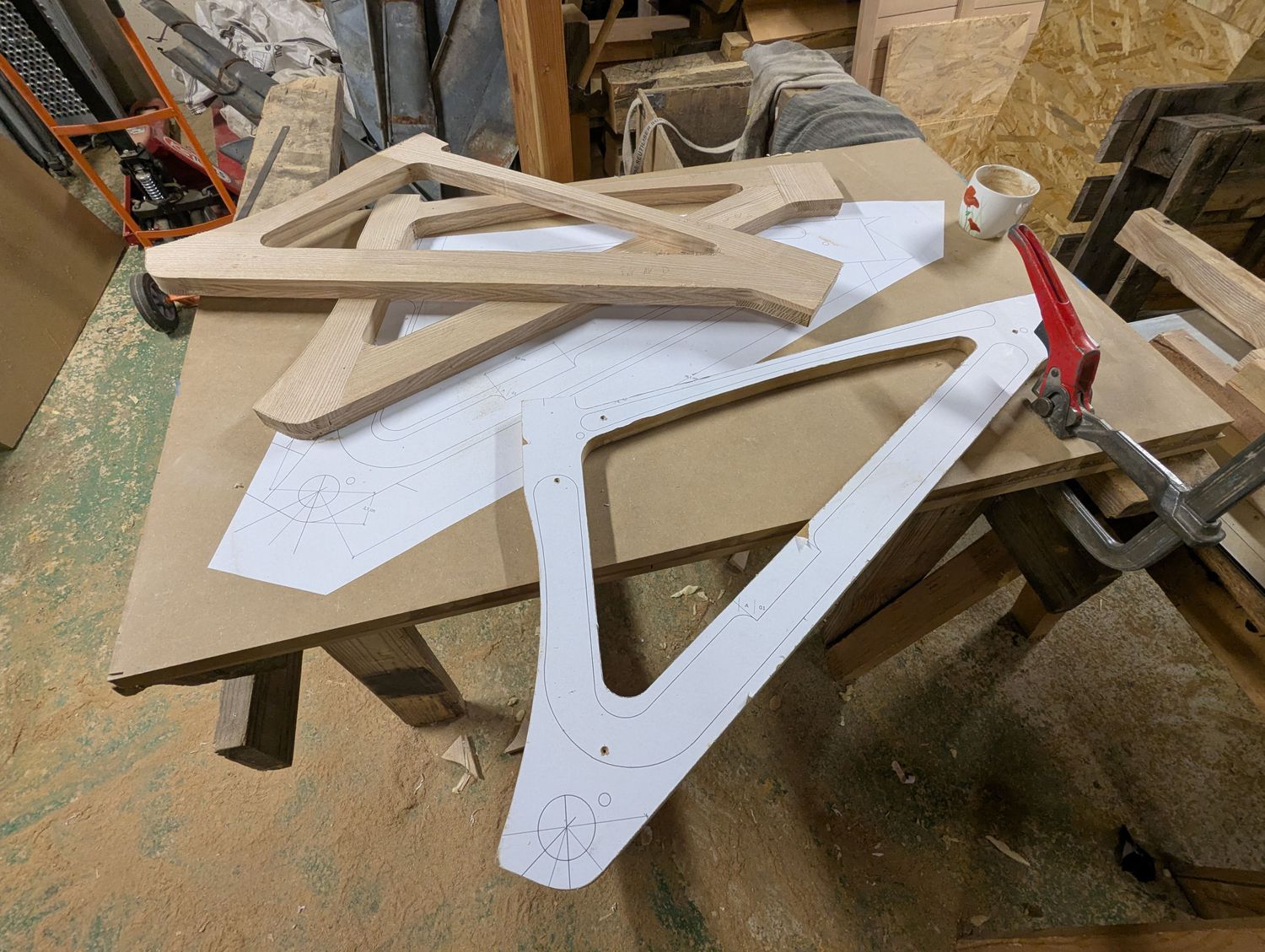

      Le cadre est collé en 2 demi coque.

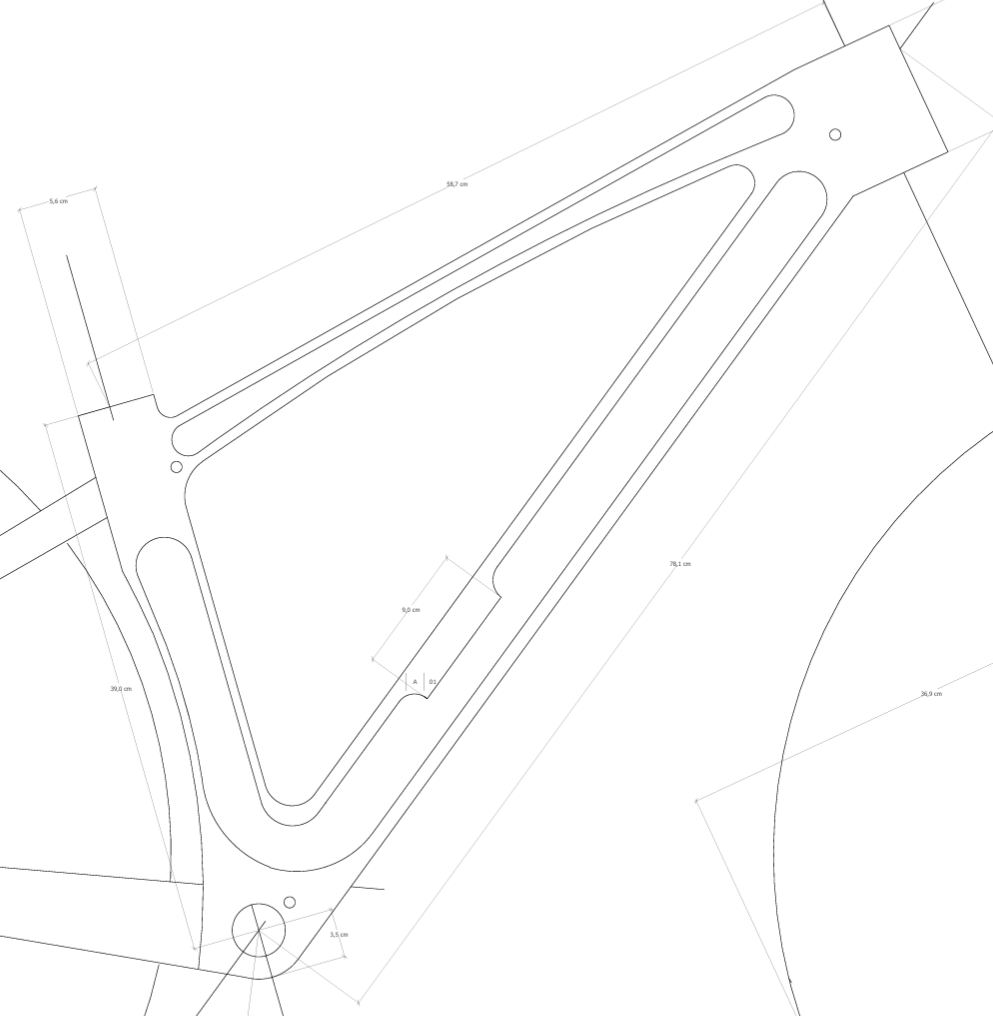

      J’ai fait imprimer les plans pour le pour tour, l’intérieur à évider et un sur le médium qui me sert de établi plan.
      Je vais essayer de me faire un petit montage pour tout bien aligner.
      Et de moins galérer sur les triangles arrières.
      Par rapport au route, j’ai surdimensionné un poil partout 😅.
      J’attends de recevoir les inserts pour vraiment commencer
      C’est un semi rigide, 29 pouces, taille S, en 140mm, selle télescopique.
      Je vous ferais des photos très bientôt.🙂

        Bonjour @dedeclement,
        Ravi de voir que tu remets ça ! Je suivrai ta réalisation avec attention, hâte de voir comment tu t’y prends cette fois-ci. Ton premier sujet était vraiment inspirant et réussi 😉

          @dedeclement ça vas être sympa tout ça !!

                @dedeclement : ça vas faire du copeau !! 👍

                  Je cherche des vis à oeil pour le passé de câble.
                  Vous savez où je peux trouver ça ?
