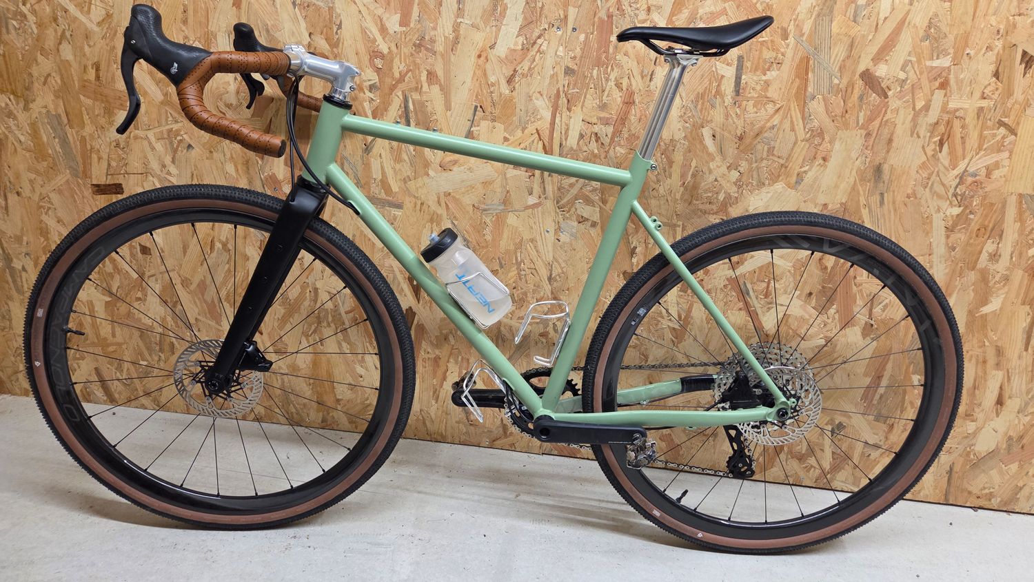

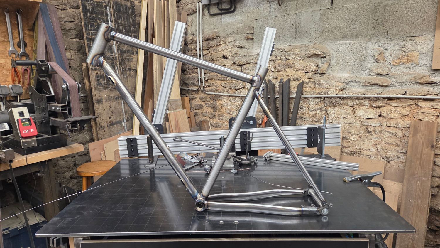

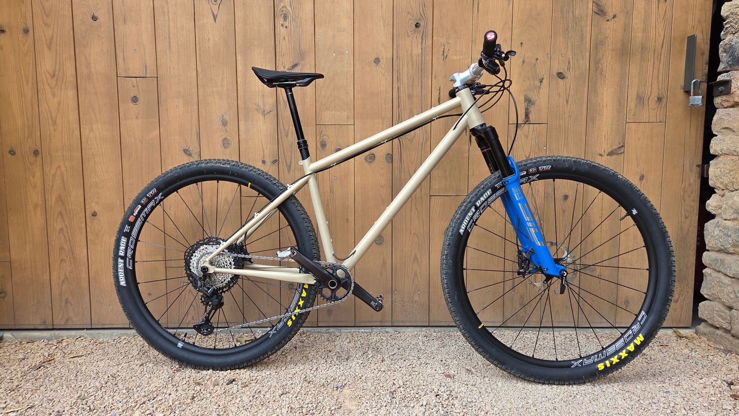

      J’ai lu avec beaucoup d’intérêt nombre de vos discussion, qui m’on permis de réaliser mes 2 premiers cadres.
      Le premier: un VTT qui a des petits défauts, en partie corrigés, et dont je suis très satisfait.
      Le second: un gravel dont je suis très content, hors mis le cintrages des bases qui sont un peu larges à l’arrière (mon talon frotte parfois)
      Je vous joins 3 photos pour le plaisir 😉

        C’est bien propre pour un 2eme cadre, bravo.

          @louisp, bravo c’est super propre, vu ton métier ça aide mais quand même !
          Pour les bases arrières, rassure toi toi, j’ai le même souci avec les bases Columbus pour frein à disque.
