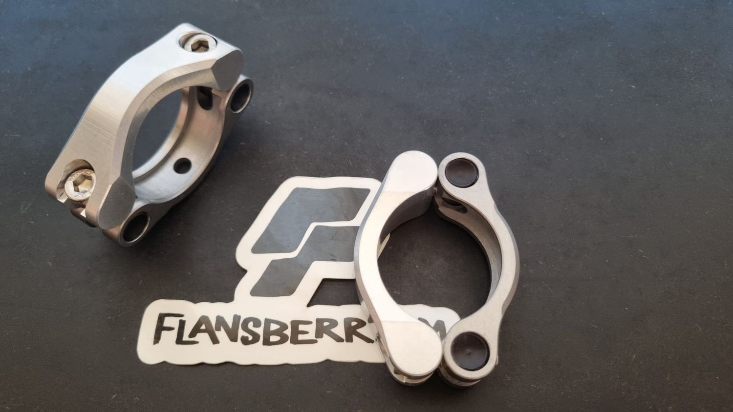

                        Bon et bien je n’ai pas encore sourcé mes plats d’acier, par contre j’ai mes tubes, et ceci :
