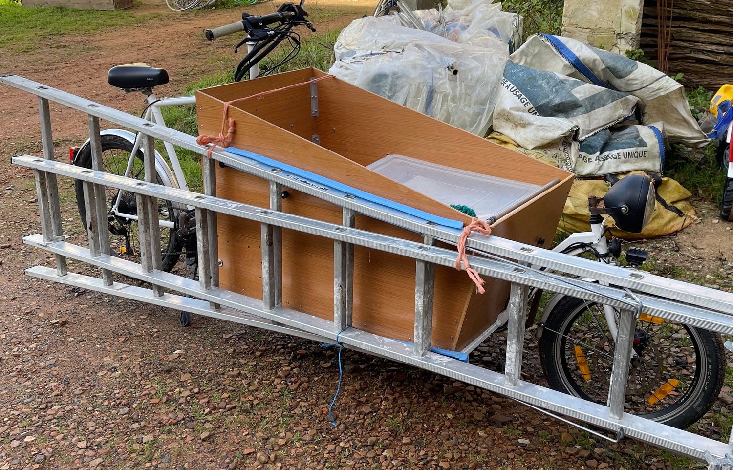

      J’ai commencé la structure pour porter la caisse. Pour protéger la caisse en cas de choc ou de chute je l’ai faite déborder de 5mm par rapport à la caisse. Ainsi le bois sera protégé.
      J’ai commencé à découper la caisse dans du CP 10mm. Le profil de la caisse est trace au crayon sur la planche.
      J’ai un petit soucis d’interférence avec la tringle de direction, elle vient en butée contre la structure. Pour l’instant je laisse en l’état car je peut jouer sur les réglages. En backup j’ai prévu un dévoiement sur la structure. D’où le petit bout de tube ajouté en parallèle sur l’avant.

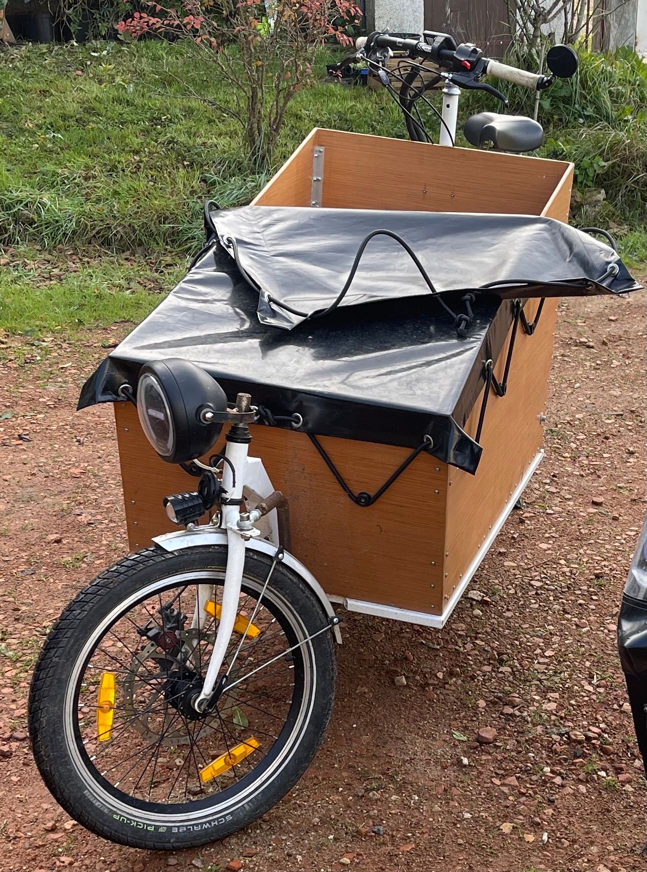

                        Je profite des vacances pour vous donner des nouvelles de mon cargo. Il a 2800km au compteur et c’est un vrai plaisir à utiliser. On peut transporter énormément de choses.

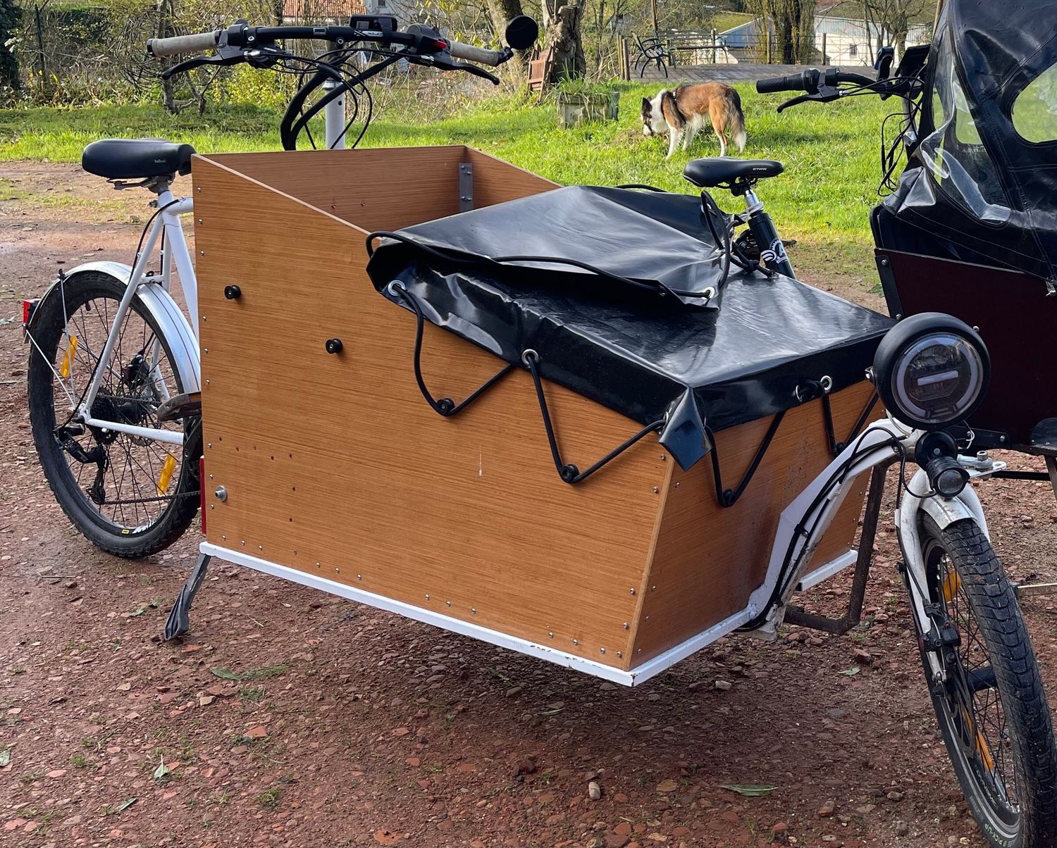

                        Depuis l’année dernière je me suis commandé une bâche sur mesure pour fermer la caisse. Très pratique pour mettre le contenu à l’abri de la pluie et des regards. Ça doit également favoriser l’aérodynamique 🧐.

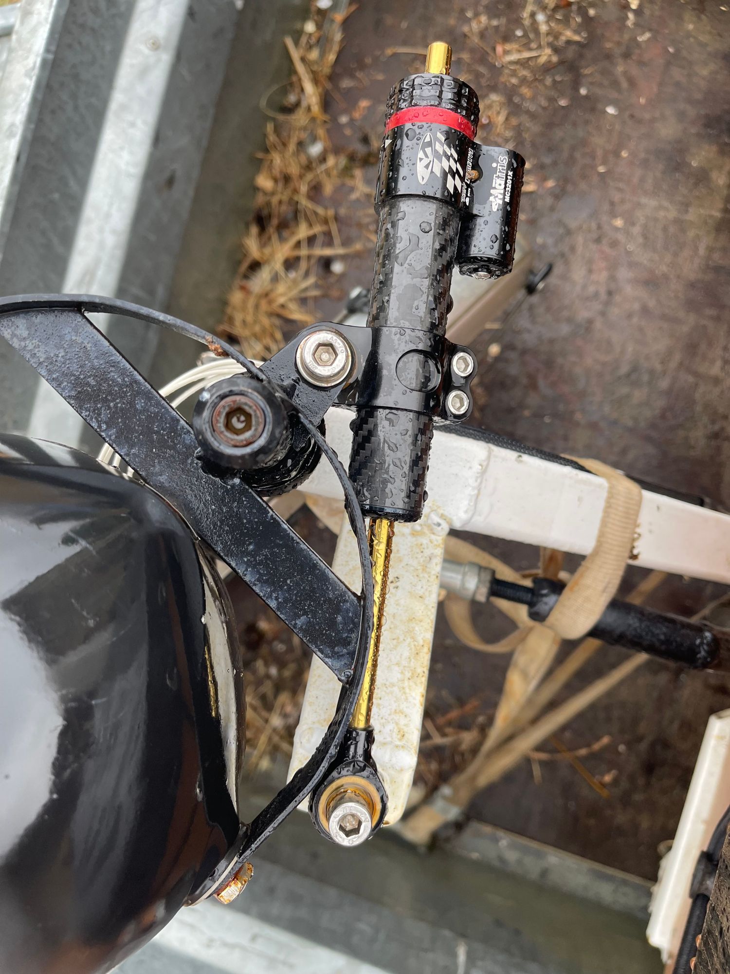

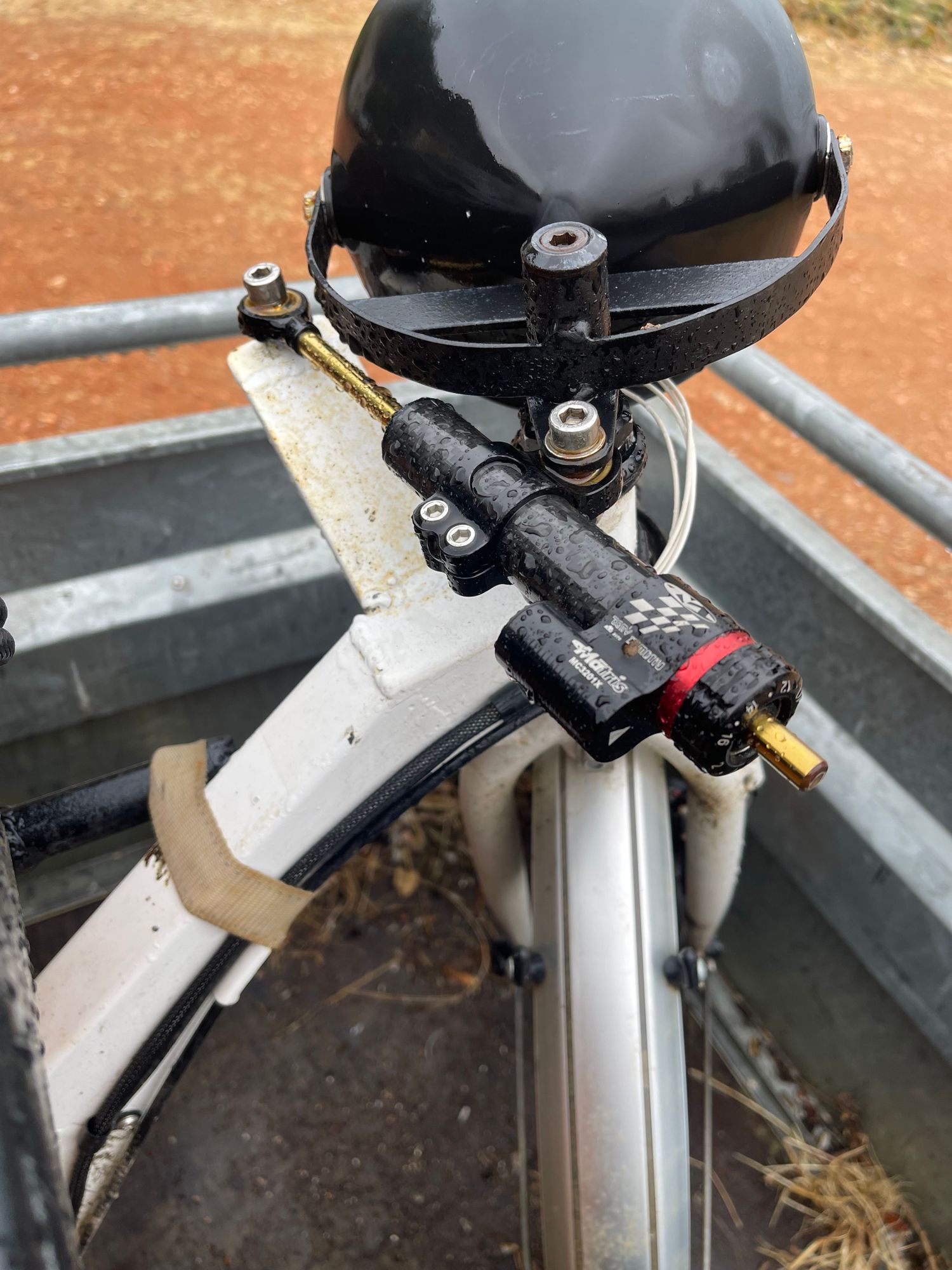

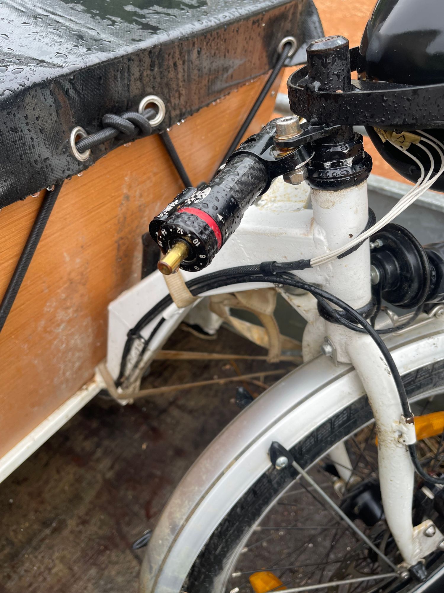

                        J’ai eu quelques soucis de wobble de la roue avant. J’ai refait deux version de la barre de direction mais je n’ai pas réussi à supprimer totalement le défaut. Du coup j’ai ajouté un amortisseur de direction pour régler définitivement le problème.
