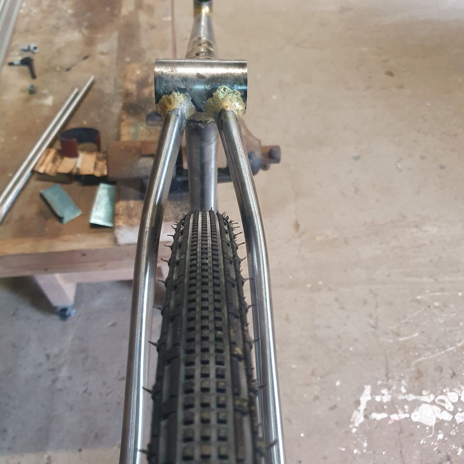

      Pontets
      Après les haubans, je suis passé aux pontets.
      [Attention, les propos qui suivent pourraient heurter certaines personnes de bon goût.]
      Or ce vélo sera équipé d’une béquille ! 😶 😦 😮 😵
      Oui messieurs-dames, et j’assume pleinement ! Même que je trouve ça très pratique, limite indispensable sur un vélo de rando ! 😨 😱 😱
      Et je sais pas expérience qu’une béquille montée sur un vélo qui n’a pas été prévu à cet effet, c’est la chienlit (comme disait Le Général). Elle tient pas en place.
      Du coup, en guise de pontet de bases, j’ai mis une plaque de béquille. Ah, si j’avais ça sur mon propre vélo de rando !
      Elle incorpore l’œillet de montage du garde-boue, alors je l’ai positionnée en tenant compte de ça, à quelque 20mm du pneu.

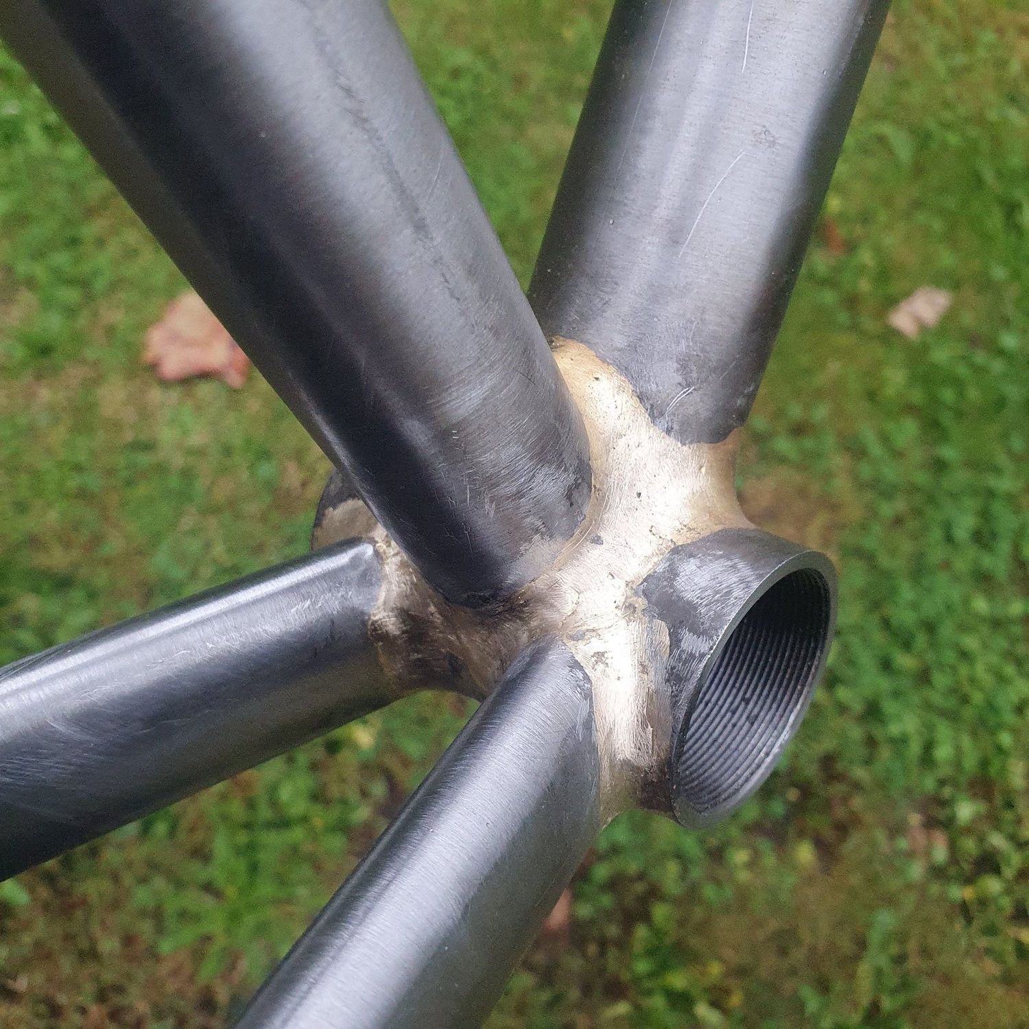

      Entre les haubans j’ai eu recours à un pontet plus ordinaire, en tube de 1/2".
      Mon petit doigt me disait que ça allait être un peu la misère de gruger ce truc-là, alors je me suis outillé en conséquences.
      Sur OnShape (encore mille fois merci @alexP33 de me l’avoir fait connaître), j’ai modélise un petit bloc tube qui passerait entre les deux haubans, et je l’ai imprimé en 3D chez un pote. Comme ça j’ai pu faire des allers-retours entre le vélo et l’étau sans me prendre la tête.
      S’il y en a que ça intéresse, je peux partager le modèle. Je l’ai d’ailleurs un peu amélioré depuis.
      (C’est pour limer seulement, hein, pas pour souder !)

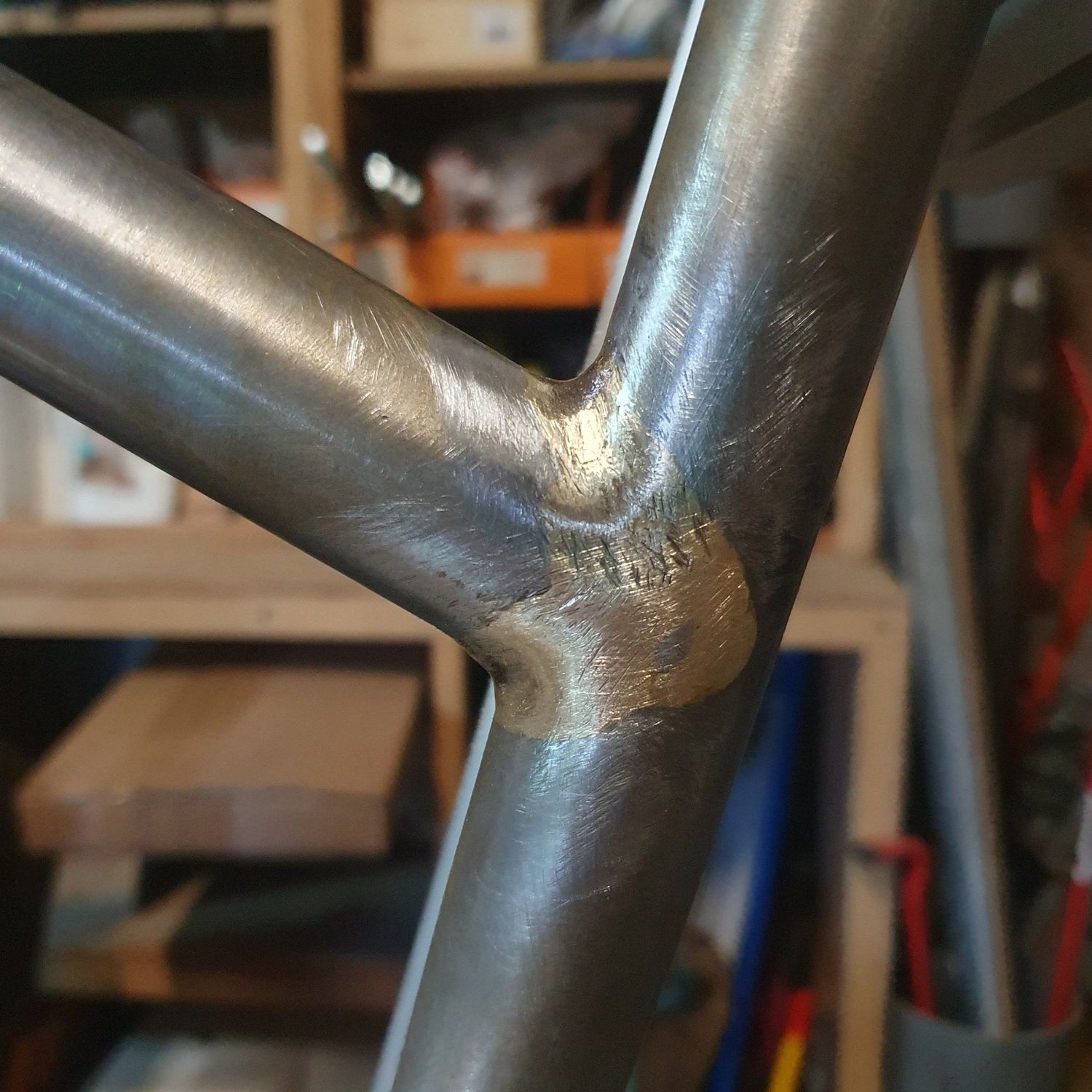

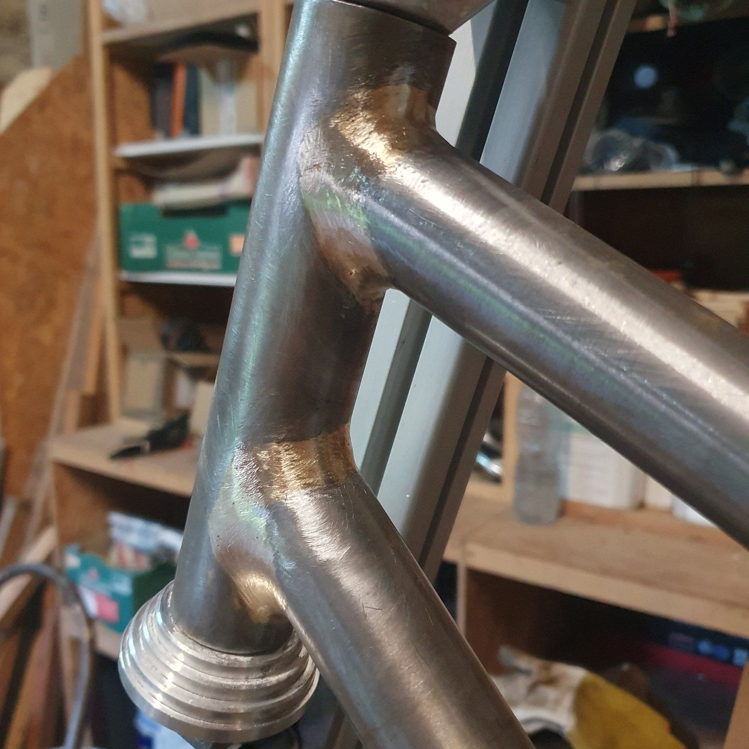

      Serrage de selle

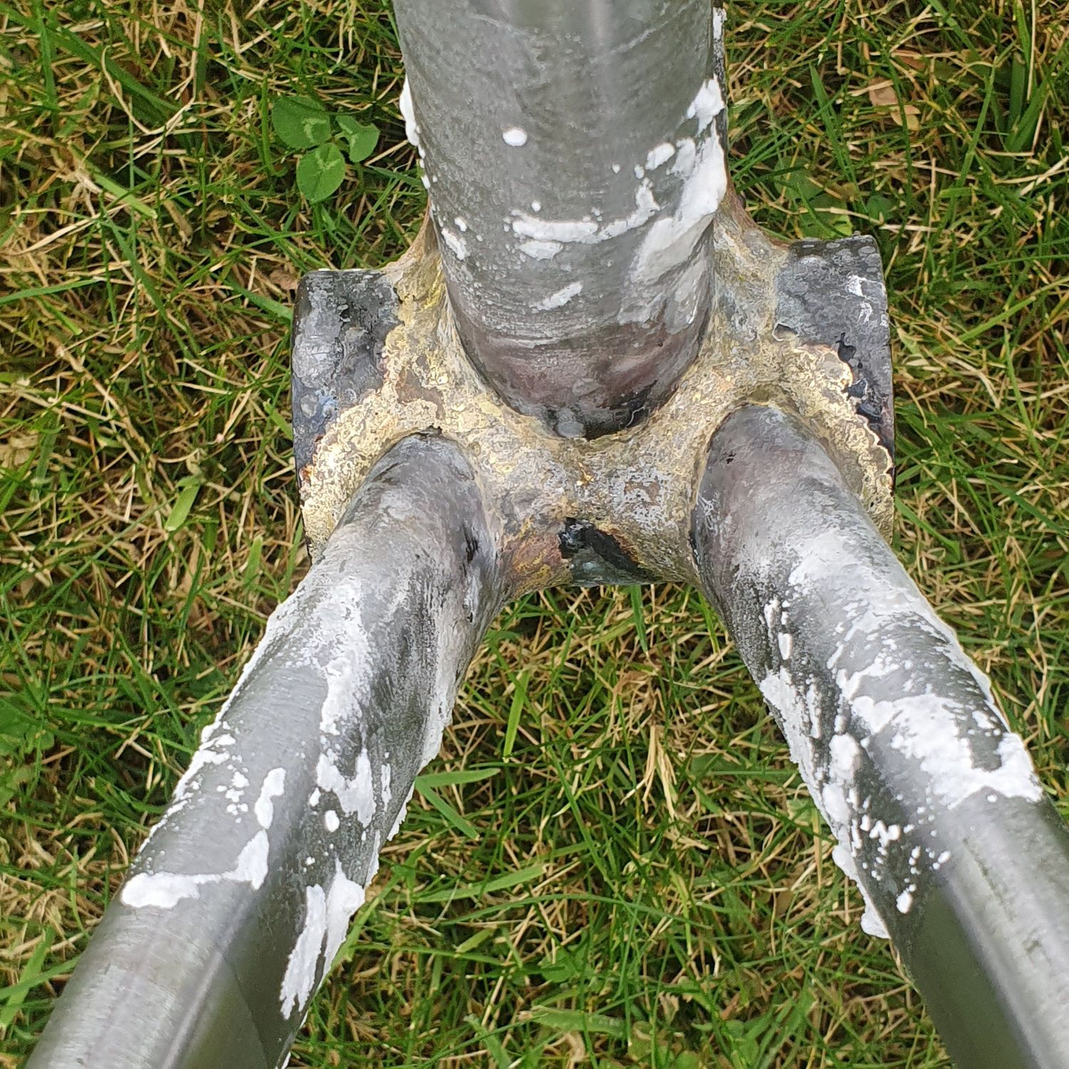

      Un petit coup de propre sur les cordons et j’ai enchaîné sur le serrage de selle. J’ai essayé un autre gadget à cette occasion : un petit aimant en U. C’est @christo que j’ai vu utiliser ça je crois dans un de ses posts.
      Vachement bien !
      Sauf que j’ai trouvé le moyen de pas bien aligner ma pièce sur le plan du vélo !
      J’ai eu très envie de dé-souder et de recommencer, mais ça sentait l’enchaînement de galères qui allaient résulter en un remède pire que le mal. Alors comme l’écart était quand-même pas bien grand, j’ai opté pour faire une entaille un peu plus large dans le ST, quitte à rogner un peu sur un côté de la pièce. Elle avait de la marge en épaisseur, je pouvais me le permettre.

        @erwan ah les pontets… problèmes bien contournés en tout cas, je note que l’impression 3d rend de fiers service ! Ton vélo de rando est pas en acier ?? Sinon brase toi aussi un support de béquille !! 😉
        Et t’as eu raison je pense pour le serrage de selle, vu la dose de brasure il aurait fallu sacrément chauffer pour le dessouder !! 😨
          Tu trouves que ça fait beaucoup de brasure ? C’est sûr il est pas prêt de s’arracher, mais pour le raccord visuel je trouvais que c’était pas mal. Je le récupère ce matin, on verra ce que ça donne une fois peint.

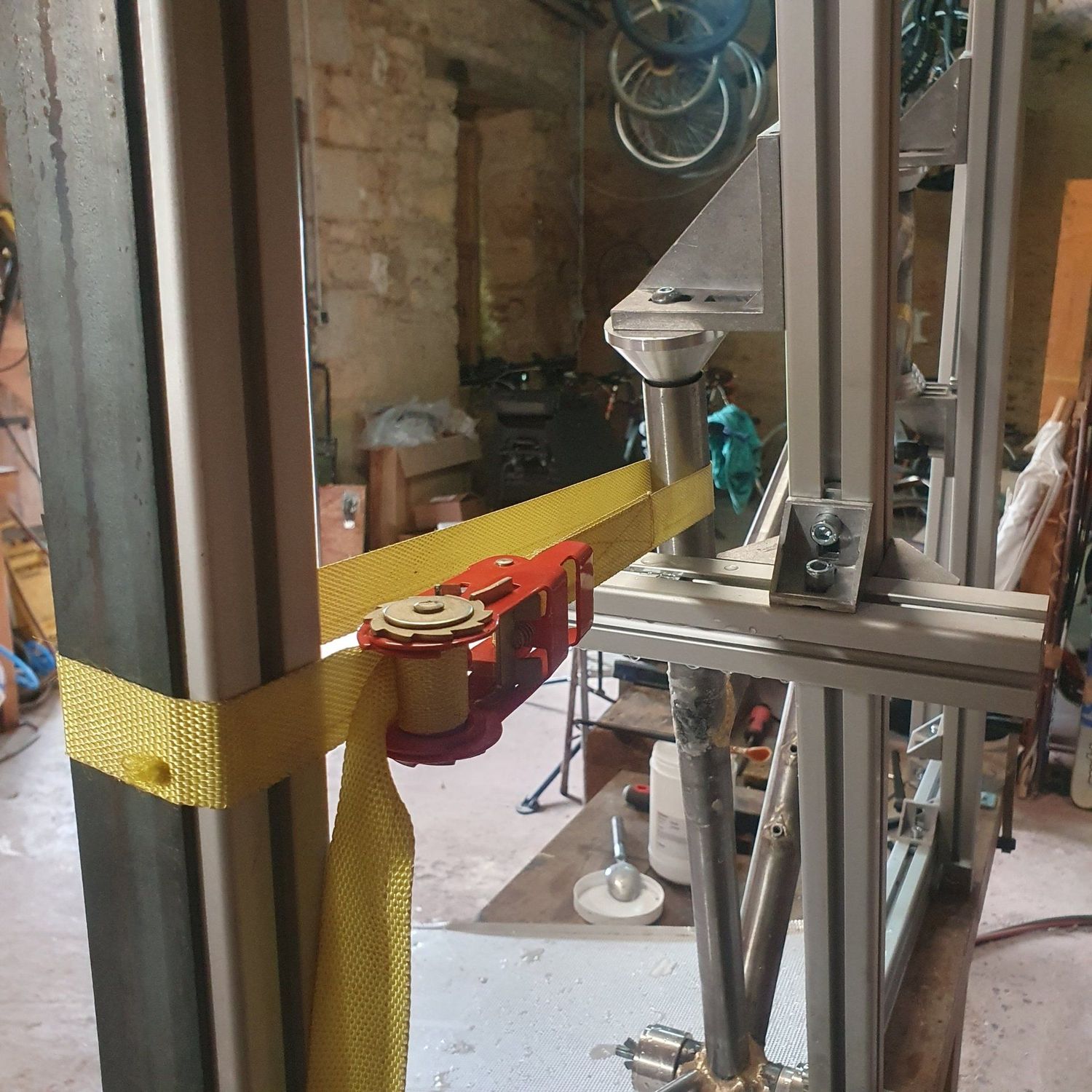

            Tasseaux de freins

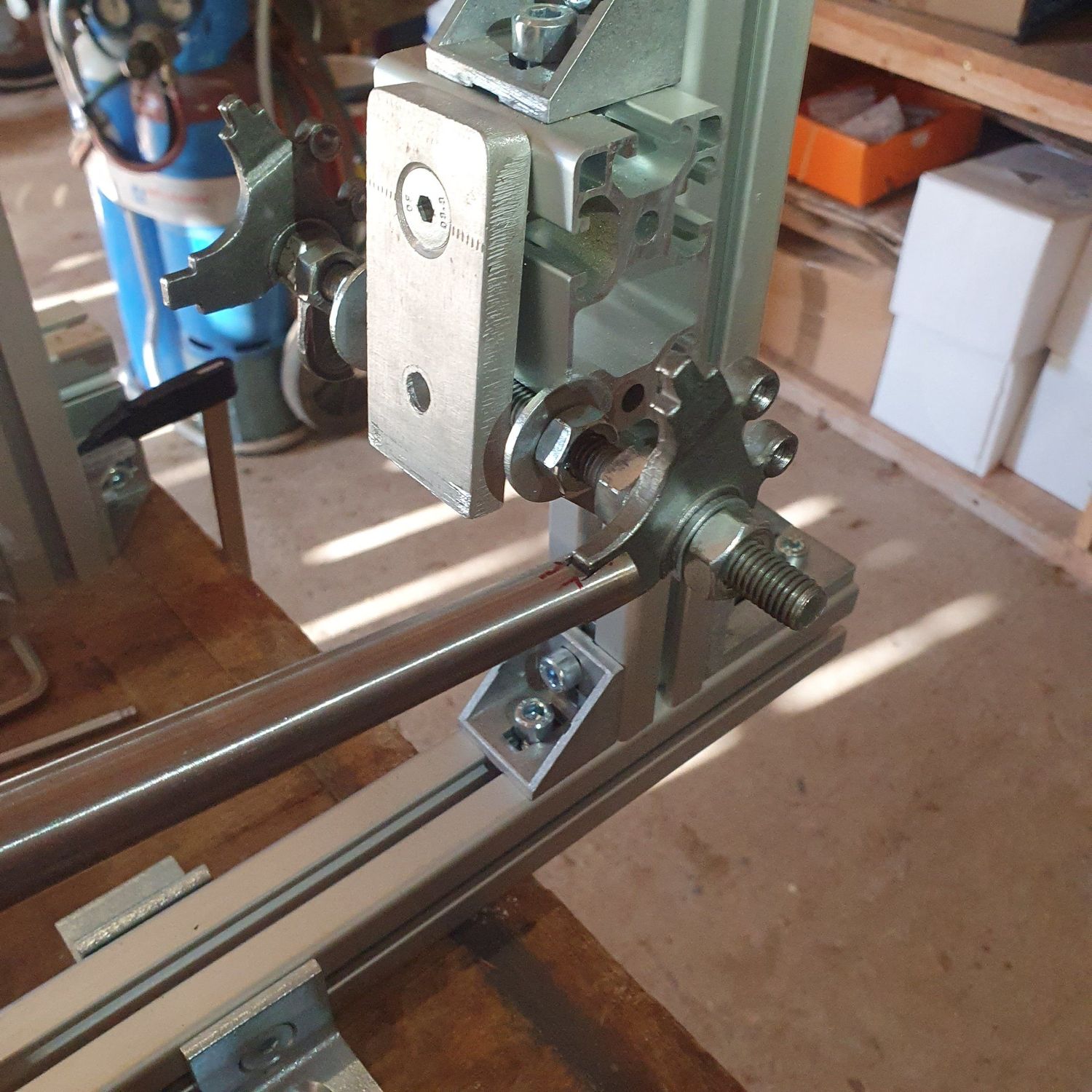

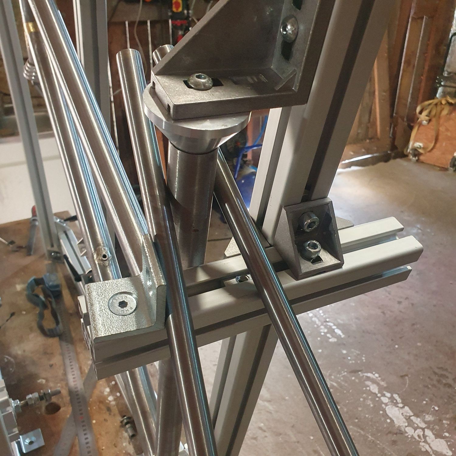

            La priorité me semblait aller ensuite aux tasseaux de freins : une paire de pièces dont l’emplacement n’est pas négociable.
            Pour les souder, on trouve quelques exemples de gabarits sur internet. Sur le site de Sheldon Brown par exemple :
            Ok, c’est facile à fabriquer et pas cher, mais ça me paraît une vraie galère à utiliser, et ça n’aide pas à gruger les tasseaux.

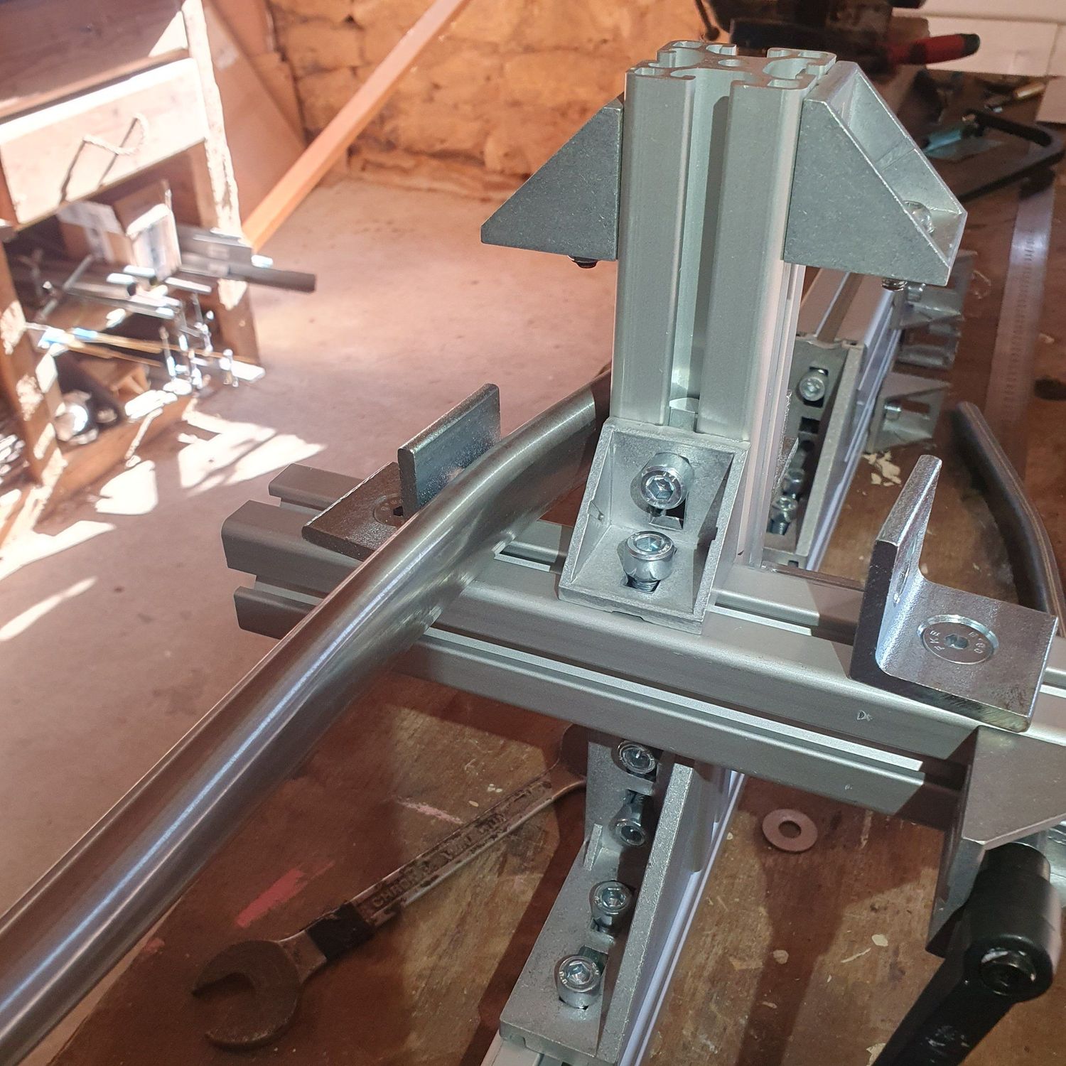

            Alors j’ai procédé de façon semblable à ce que j’avais fait pour les tasseaux de la fourche.
            Vu que mes tasseaux sont vissés aux équerre du profilé, je peux démonter cet ensemble à loisir, le tenir dans l’étau par l’équerre pendant que je lime, et remettre ça dans le jig sans me prendre la tête.
            J’ai passé un bout de temps à trouver comment reconfigurer mon jig de fourche à cet effet, mais ça m’a permis de bosser dans de bonnes conditions.

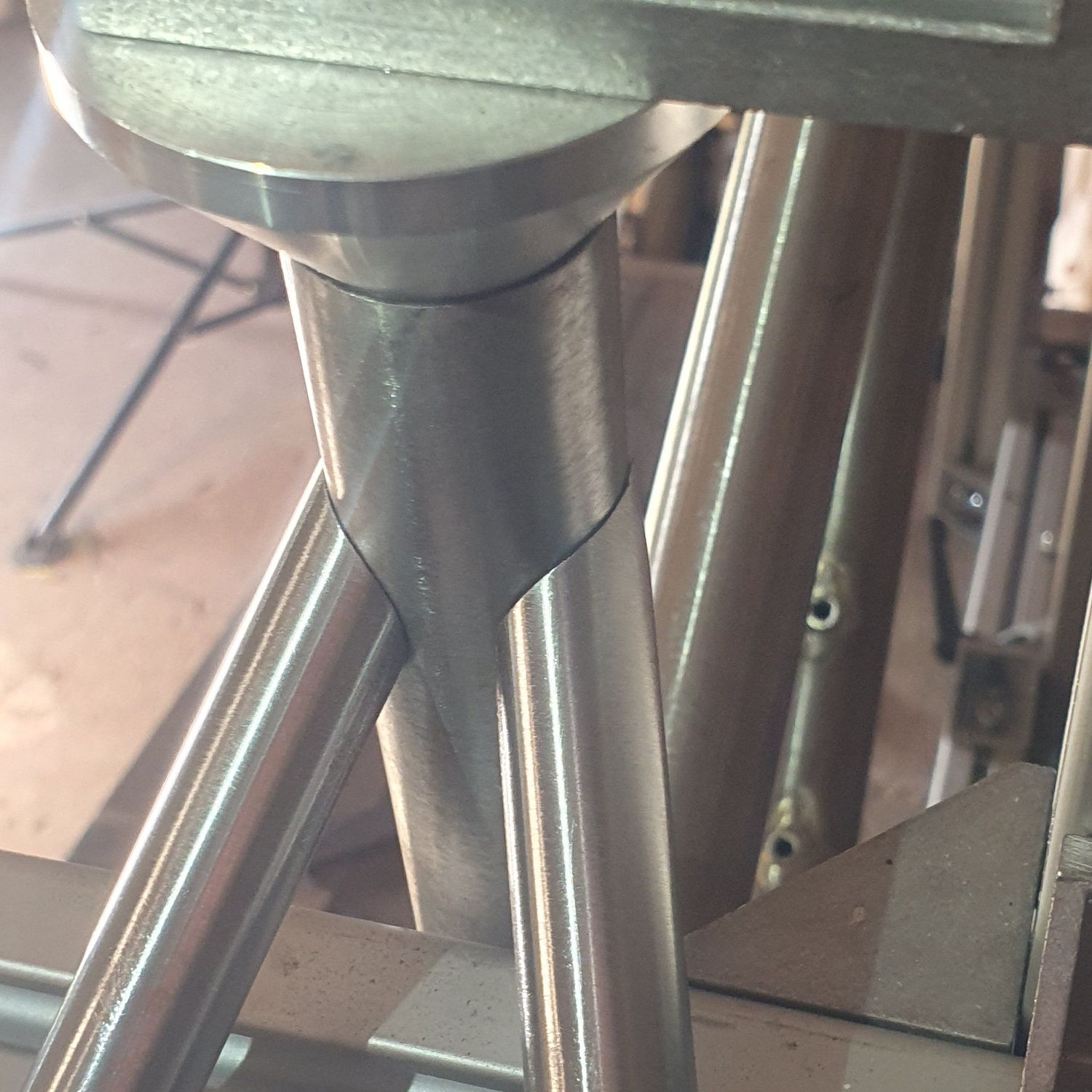

            Il y a quand-même un truc que je trouve pas net dans cette histoire de tasseaux.
            Traditionnellement, on les oriente perpendiculairement à la ligne des fourreaux ou des haubans. Perso, il me paraitrait plus judicieux de les orienter comme des tangentes de la jante. (Enfin des tangentes d’un cercle concentrique à la jante, puisque les tasseaux se positionnent ~3cm plus bas que la jante.) C’est vrai quoi, pour des freins à jante, la référence c’est la jante !
            De même, on positionne généralement les tasseaux en considérant une distance entre l’axe de la roue et le bout du tasseau. Pourtant le bras de l’étrier ne pivote pas sur le bout du tasseau. Il est plus proche que ça de la base du tasseau.
            (Il faudrait sans doute des schémas pour clarifier mon propos, mais j’ai pas trop le temps de faire ça en plus de tout mon baratin… J’espère que vous me suivez plus ou moins.)
            J’ai peut-être l’air de chipoter, mais c’est pas plus compliqué de prendre les références que j’ai dites, et ça peut éviter de perdre quelques millimètres de marge de manœuvre pour le réglage des patins.
            Bon, mais du coup, en orientant les tasseaux comme je dis, ils sont plus forcément perpendiculaires aux tube sur lesquels ont les soude, et visuellement c’est un peu déconcertant. C’est qu’on a nos habitudes ! On pourrait croire à un raté !
            Alors je m’en suis tenu à l’orientation traditionnelle (perpendiculaire aux haubans). Mais j’ai pris ma mesure d’écartement avec l’axe de roue à l’endroit du pivot de l’étrier
            Verdict : les patins tombent nickel.

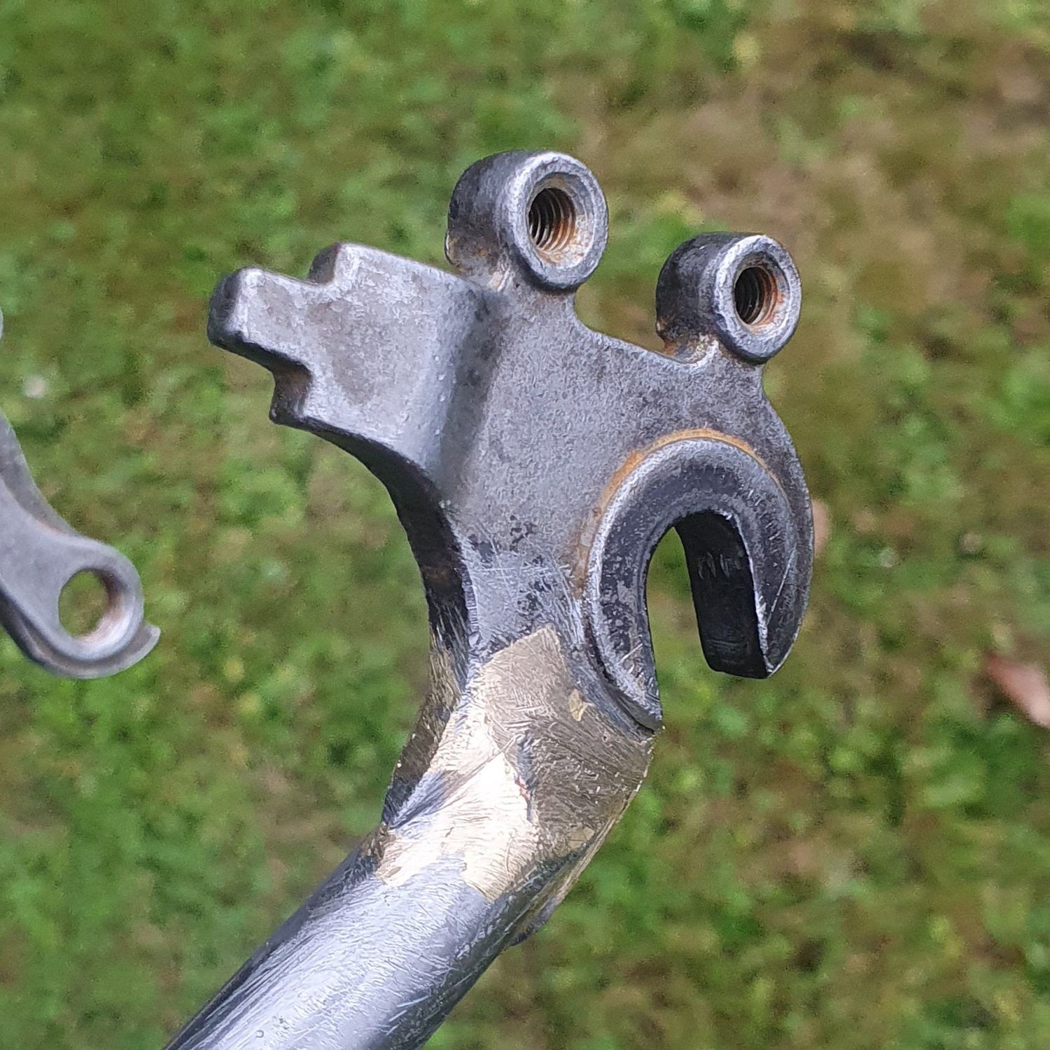

            Porte-bagages
            Ensuite, les fixations des porte-bagages.
            À l’arrière, rien de spécial. Les pattes offrent un œillet de chaque côté pour fixer le bas du porte-bagages. J’en ai mis deux autres en haut des haubans pour les tiges de fixation.
            Devant j’ai fait un peu plus de zèle.
            Le Pelago Rasket pour quoi on a opté avec MP ne nécessite pas d’inserts filetés à mi-fourreaux. Il se fixe uniquement sur les œillets des pattes et sur le couronnement de la fourche.
            Mais bon, un vélo de rando sans œillets de fourche, ça se fait pas ! Ça serait ballot de changer de porte-bagages un jour, et de pas disposer des points de fixations nécessaires à son montage.
            J’ai donc positionné une paire d’œillets à une hauteur permettant de monter bien de niveau un Tubus Tara (grand classique du genre).
            Et pis dans une optique un peu plus bikepacking, j’ai doublé ces œillets, afin qu’on puisse aussi envisager de monter des porte-bidons sur la fourche, ou des cargo cages.
            Comme je le conçois, sur-mesure ne s’oppose pas l’évolutif.

                • oui certains font sans cramer le flux, je n’ai que 2 cadres à mon actif mais c’était déjà beaucoup mieux 😉 . On va dire qu’au bout de 4 ou 5 on sera pas mal !
                • pour le passage de câble sous le boitier pédalier j’ai chauffé le BB depuis l’intérieur sinon c’est impossible de ne pas surchauffer la pièce à rapporter. Dans mon cas il fallait souder de l’inox donc j’ai utilisé de l’argent mais c’est peu être aussi préférable ici pour éviter d’avoir à trop chauffer le BB.

                  En ce cas je ne perds pas espoir. Pour le flux argent en tout cas, je viens d’essayer celui commercialisé par @edelbikes, et c’est incomparable avec le Castolin que je m’étais procuré à BricoMachin, et qui carbonisait tout de suite.
                  J’ai essayé ça, mais pas avec le même succès que toi… Sans doute j’aurais du chauffer plus. Je crois que j’étais réticent à déformer encore un fois mon BB… À retenter, donc.

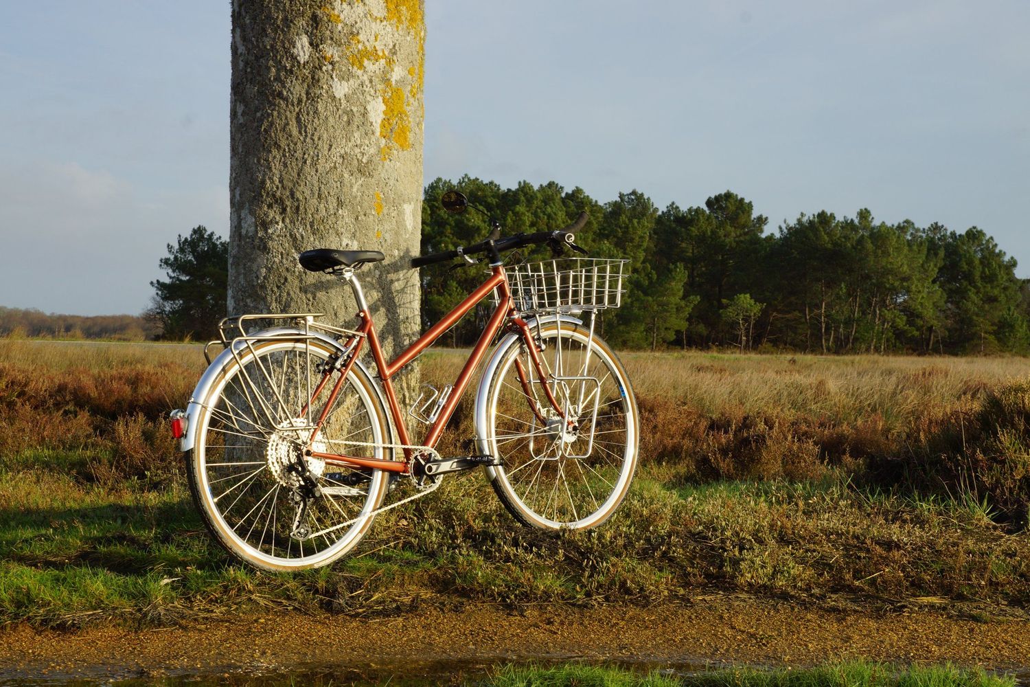

                        Allez, cette fois je rattrape tout le retard, et je lâche les photos !
                        La peinture
                        J’ai fait appel à un sableur-thermolaqueur près de chez moi. Le gars est un accro du vélo, du coup ça me fait un bon interlocuteur. (Même si comme tout de monde il ne jure que par le carbone !)
                        Au final, ça m’a fait 120€ TTC pour le cadre et la fourche. Re résultat est nickel : c’est très propre, et il a scupuleusement respecté les endroits que j’avais indiqué de ne pas peindre (pivots de fourche et de v-brake).
                        Voilà le résultat, avant les derniers taraudages de finition.
                        Vous remarquerez au passage le faux jeu de direction imprimé en 3D, qui me permet d’assembler cadre et fourche de façon temporaire. Le système de serrage ne me donne pas encore satisfaction (si bien que j’ai fabriqué pour ça la bague en acier que vous voyez juste au-dessus), mais je trouve que ça rend bien service pour visualiser les lignes du vélo assemblé, sans entrer dans la longue procédure de monter puis démonter un JDD !
                        La couleur est un RAL 8029 “cuivre nacré”, brillant à 80%. “Une couleur à la con”, comme dit le peintre, qui figure au catalogue RAL Classic mais qui est parfois difficile à se procurer. – Ou alors faut en prendre 200Kg ! J’ai eu la chance qu’il puisse avoir juste un petit sac.

                        Sans le porte-bagages arrière et les supports lowrider, le vélo s’allège d’1Kg. Faut dire que partant de 16Kg, on enlève facilement du poids ! (Pas de photo pour ce montage “light”.)
                        Je me suis magné de finir ça pour que MP l’ait à Noël.
                        Je crois qu’elle est contente…
                        Et moi aussi. Très !
