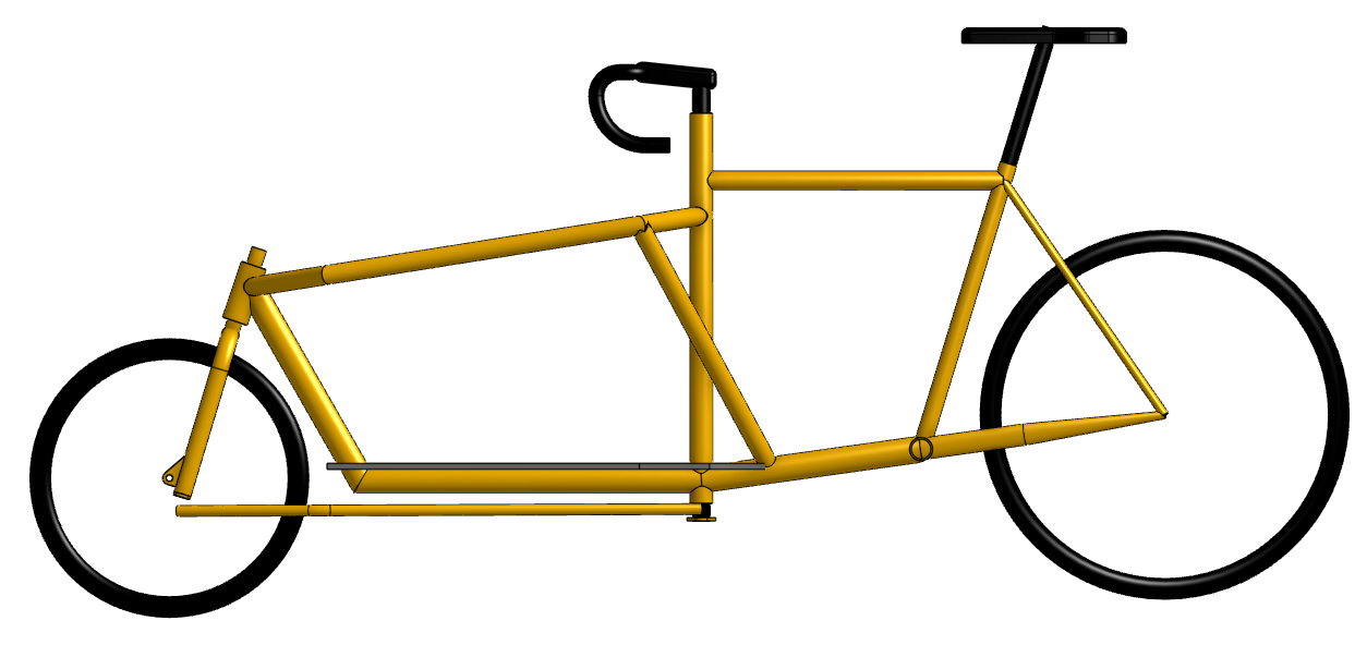

                                Le projet vivote, j’ai fini l’objectif sportif de fin d’année donc j’ai un peu de temps pour me repencher sur le sujet. Je converge vers un long John type “benne” plutôt que plateau. Le 3D prend forme…
                                … mais j’ai une montagne de questions / doutes que je vous soumets. Lachez vous sur les commentaires.
                                Au niveau de la géométrie :
                                • quelle chasse sur ce type d’engin en roue 20’’ à l’avant ? (47 à ce stade, me parait beaucoup)
                                • roue arrière 26’’ ou 28’’ ? (ici 28 pneu 35 mm)
                                • hauteur du plateau (dans un souci de baisser le centre de gravité j’ai le BB à 285 et le plateau à 230 mm)
                                  Pour le reste je m’en “sors” mais n’hésitez pas à commenter.
                                Niveau mécanique :
                                • je cible plutôt une direction rigide même si j’ai bien vu que de plus en plus de monde fait du câble. Ça me parait plus compliqué à réaliser, mais je me trompe peut-être.
                                • ca n’a rien de “logique” mais je suis parti sur une poutre principale ronde (pour l’esthétique) de 44 mm car j’en ai trouvé en 0.9 mm d’épaisseur. Pour un cargo c’est peut être “light” mais vu la partie supérieur de caisse en tubes de 31.7, épaisseur 0.9 j’ai l’impression que ça doit passer.
                                • j’ai mis des renforts entre la partie haute de la caisse et le tube qui va au boitier de pédalier. L’idée est surtout de gagner en torsion sur la longueur du cadre.
                                • Coté direction les 100 mm de tube au dessus du TT me questionnent. Est-ce qu’il y a un risque que sur la longueur le tube et la douille fléchissent et plombent la rigidité ?
                                Qu’est-ce que tout ça vous inspire ?

                                  Francis_CAGIBI @alexP33 dernière édition par
                                  @alexp33 Si je peux donner mon avis sur la taille de roue arrière, alors que je n’ai aucune expérience cargo, je dirai tout de même 26". Cela permet de monter des pneus plus gros et plus confort sur les nids de poules et autres et bien renforcés pour le poids de la bestiole une fois chargée.
                                  Ça permet aussi de mettre plus facilement un porte bagage arrière et de contenir un peu la longueur hors tout.
                                    aleholi dernière édition par
                                    Quelques commentaires :
                                    J’ai un Bullitt en 26 et un Omnium en 28/29
                                    En fait ce qui compte à mon sens c’est surtout la largeur de pneus que tu vas pouvoir monter.
                                    45mm me semble un minimum ; sur le Bullitt c’est moins et ça me dérange : pas assez de ballon pour amortir les chocs, c’est pas un vélo confortable du tout !
                                    Sur le Omnium je suis en 55mm avec un peu fin, c’est top.
                                    Regarde aussi la dispo des pneus : si tu veux du costaud, j’imagine que des Marathon ou similaires se trouveront encore longtemps en 26 pouces, mais pour des pneus plus typés route (légers mais en grosse largeur), le 29 a quand même pas mal la cote avec la mode du gravel, c’est plus simple de trouver chaussure à son pied.
                                    Par contre le 26 a les avantages cités au dessus : plus compact, plus costaud (mais tu vas pas transporter 100 kg sur ton porte bagages arrière).
                                    C’est clairement plus beau 😍
                                    Sur le Ginkgo ils ont un Y en tubes ronds.
                                    Instinctivement ça me parait pas sous dimensionné avec les tubes supérieurs … mais dur à dire sans tester (ou faire une modélisation…)
                                    Les Omnium sont faits comme ça, ça ne pose pas de souci.
                                    cintre route
                                    Sur ce genre de vélo, je verrais bien un cintre “gravel” ultra évasé au moins 30° de flare 😉

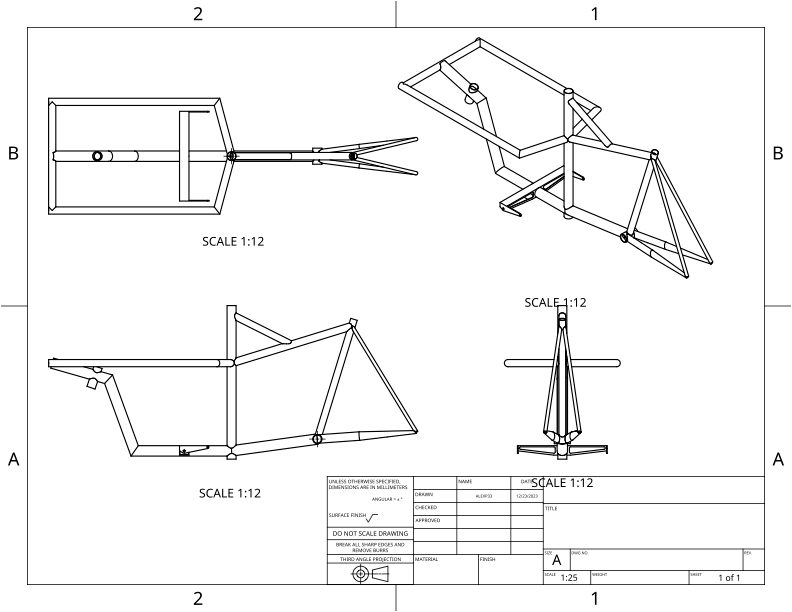

                                      J’ai ressorti Onshape pour scénariste tout ce que j’avais en tête, l’idée tordue du moment c’est un hybride entre un long John et un Omnium qui permet d’avoir une petite caisse tout en ayant un encombrement assez compact (1450 mm d’empattement). Esthétiquement c’est pas ça 😵
                                      Bref je crois surtout qu’avant d’aller plus loin, il faut que j’essaie d’autres cargos pour me faire une idée avant de me lancer dans l’aventure et éviter de passer des mois à construire un truc qui ne sortira pas du garage.

                                        biloute @alexP33 dernière édition par
                                        @alexp33 Tu avances, c’est déjà ça.
                                        Sur ta dernière version, tu devrais ajouter des pointes sur tes tubes, là ça me semble trop limite comme fourche. Bon, je déconne, mais je pense qu’il vaudrait mieux que tes deux tubes qui dépassent soient en réalité un seul tube cintré, pour adoucir le contact avec les piétons aux intersections. OK, il faut trouver le tube assez long et réussi à le cintrer. Esthétiquement, ça serait sans doute moins choquant, aussi.
                                          aleholi @biloute dernière édition par
                                          @biloute a dit dans Cargo, cargo ou cargo :
                                          L’Omnium a ça, mais pas fixe : c’est une extension.
                                          ça permet de rouler avec un avant court, ou long, selon les besoins
                                            alexP33 @aleholi dernière édition par
                                            @aleholi je comprends enfin pourquoi ils n’ont pas fermé l’avant sur le cargo V3. Ca me plait bien 👍 . J’ai une petite idée pour affiner le visuel, tant que c’est sur un PC ça ne mange pas de pain d’essayer.
