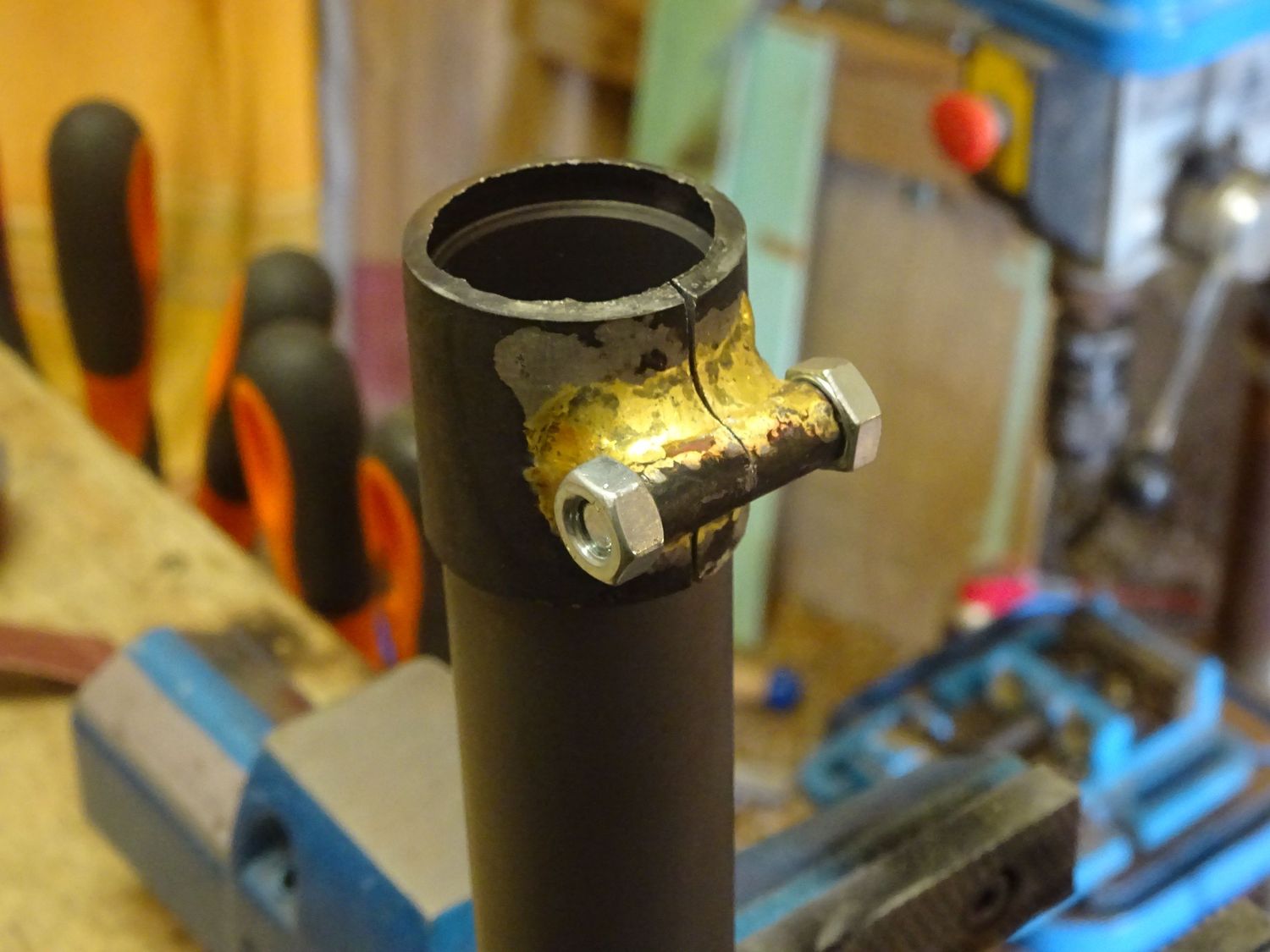

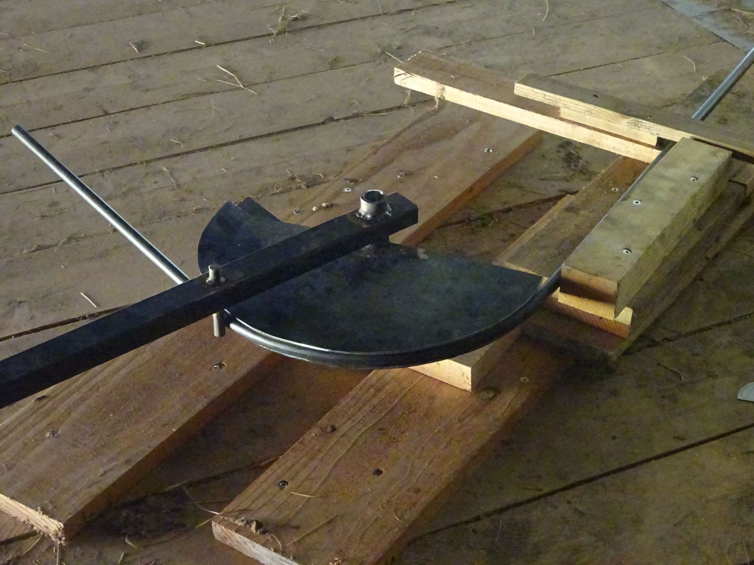

                                          • Y
                                            yo dernière édition par
                                            Voici quelques photos de l’avancée (très lente) du projet.
                                            Une parie du timon cintré et pointé.
                                            Le perçage des pattes maison pour passer la goupille bob yak qui fixe la remorque sur l’attache rapide de la roue du vélo. Il aurait été plus simple de le faire avant de pointer les pattes, mais bon…
                                            Et un essai de collier pour fixer la partie plateau de la remorque sur le timon.
                                            Je n’arrive pas à trouver du tube rond creux de tout petit diamètre pour pouvoir le taraudé ensuite. Au mieux j’ai du 8mm ext et 6mm int, ce qui est trop juste. Il doit bien exister quelque chose, ceux qui font un serrage du tube de selle en direct, sans collier rapporté. Si quelqu’un à une piste je suis preneur!
                                            Riton0_7 ? 2 réponses Dernière réponse Répondre Citer 0
