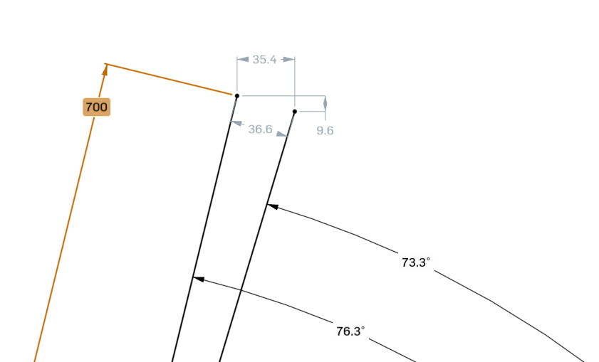

                  Par curiosité, j’ai fait un schéma pour savoir de combien la selle est décalée du fait de la modification de ST-Angle.
                  Ne connaissant pas le réglage de ton vélo @navier, je suis parti sur 700mm de réglage de selle (un compte rond).
                  Ça avancerait la selle de ~35mm.
                  Peu de tiges de selle proposent autant de recul, mais en combinant avec le réglage du chariot tu arriveras sans doute à une valeur convenable.
                  Et comme je suis encore plus curieux que ça, j’ai regardé aussi de combien est modifié le ST-Angle quand on met une tige de selle comptant 25mm de recul.
                  Toujours pour 700mm de hauteur de selle, et pour un ST-Angle de 73.3°, ça fait -2.1°.
                  Mais comme on sait jamais trop où se posent nos fesses sur une selle, ces observations ne nous mènent pas bien loin ! 😁
                    alexP33 @Erwan dernière édition par
                    @erwan a dit dans Fourche rigide et géométrie :
                    Cest plus ou moins vrai. Quand comme moi tu utilises des selles creuses tu sais très vite ou sont tes fesses par rapport à la selle.
                    N 1 réponse Dernière réponse Répondre Citer 0
                    • N
                      Navier @alexP33 dernière édition par
                      J’avais fait le même schéma sur un bout de papier 🙂
                      Si je concrétise cette modif je vous donnerais mes impressions !
