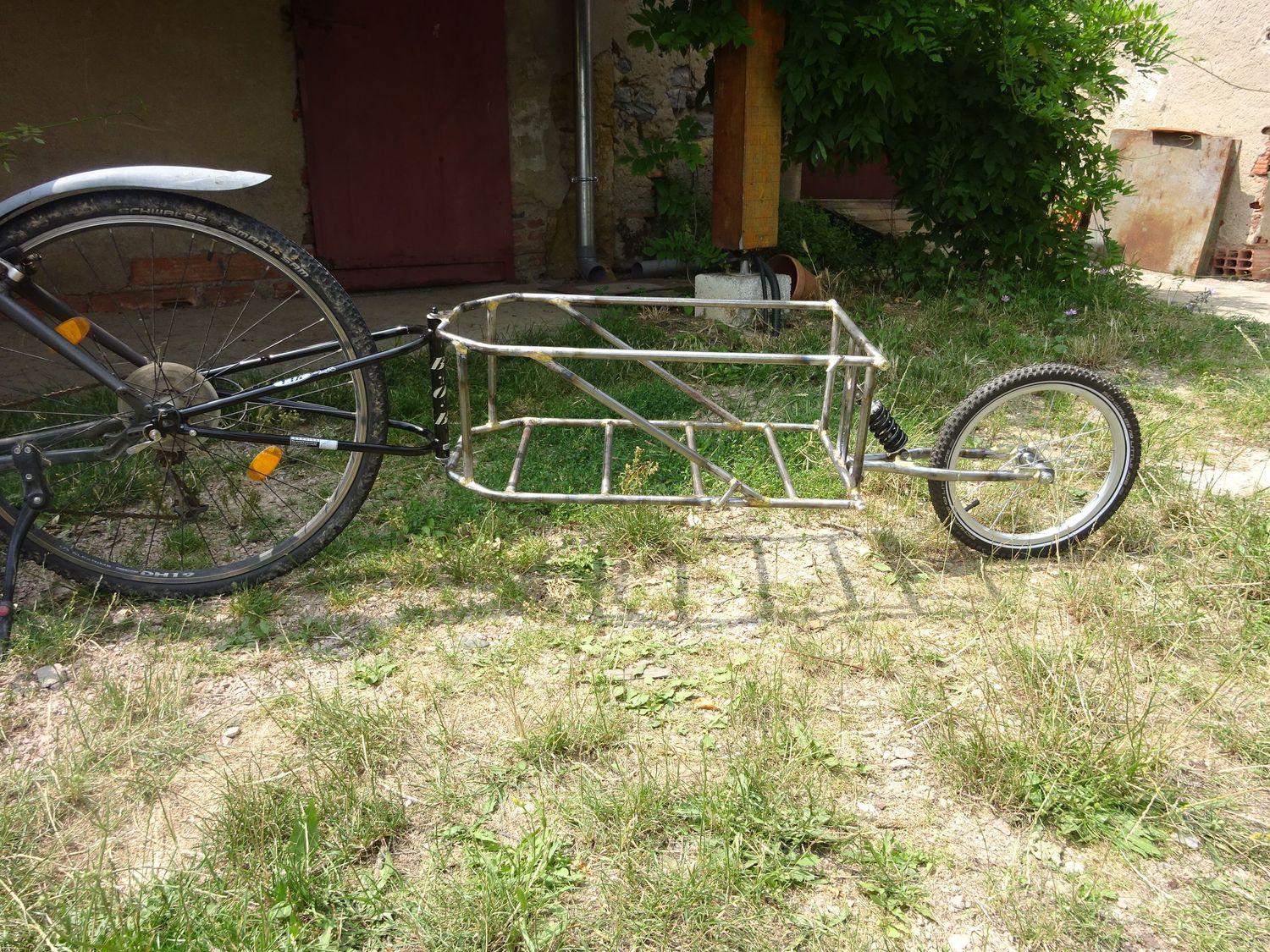

            Revoici des nouvelles de cette remorque.
            Pour les bases de la roue, j’ai dû les refaire. Les 2 étaient à peu près cintrées pareil, mais pas dans le même plan, du coup la roue n’était pas bien dans l’axe vertical. Il a fallu bricoler un support en bois pour essayer de conserver le même plan de cintrage. J’utilise une cintreuse par enroulement, qu’on trouve sur divers sitestexte du lien, genre celle la, et reproduire le même cintrage sur 2 tubes différents, c’est pas toujours simple.
            Enfin voici les bases en cours:
            et le résultat:
            J’ai donc utilisé des bagues de bronze, 1 par patte rapportée, et 1 de chaque côté de l’axe support des bases, avec un axe à filetage partiel.
            Et voici la remorque avec son amortisseur et sa roue:
            Et avec son timon et derrière le vélo:
            Merci pour vos conseils, maintenant y’a plus qu’à peindre!

              Ronan dernière édition par
              Super ! 👍
              Pour le fond, j’avais mis une plaque de PVC expansé de 5mm. C’est pas lourd et ça tien bien avec toutes les traverses en-dessous.
              Y 1 réponse Dernière réponse Répondre Citer 0
              • Y
                yo @Ronan dernière édition par
                @ronan En fait à la base je ne partais pas pour mettre un fond, c’est pour ça que j’avais mis plusieurs traverses. Ma compagne voulait cette remorque pour ramener des courses, du coup je me disais que dans des sacs cela devrait tenir. A voir à l’usage!
                Pour info, je l’ai pesée dans cette configuration à 8 kg pile. Pas pire!

                    • V
                      veloma dernière édition par
                      comment se passe les roulage de la mono roue ? t as réussi a mettre quel poids sans trop écraser la roue arriere ?
                      • Y
                        yo @veloma dernière édition par
                        @veloma Salut. A vrai dire elle n’a été utilisée qu’une seule fois cet hiver, y’avait peut être 8-10 kg, et ma foi rien de particulier à noter!
