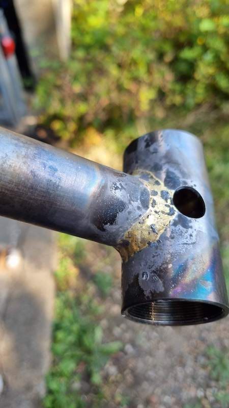

          Des petites nouvelles et surtout une question 🙂
          On a bien bien galéré avec notre jig maison pour fixer les éléments du triangle avant dans la géométrie choisie, mais on a fini par y arriver.
          Tubes grugés, nettoyés, on a fini par se lancer hier en commençant par la jonction bdp/ST
          Petite pause, et 24h plus tard, on reprend… mais problème de chauffe et/ou de flamme.
          Tout noircit très vite et le bain ne se forme pas.
          On fait des pâtés horribles, et on décide d’arrêter pour cette séance.
          C’est là que vous intervenez…
          A votre avis, qu’est-ce qui peut expliquer cette horreur ?

            aleholi @arnau2d4 dernière édition par
            @arnau2d4 a dit dans Allroad serré :
            si je comprend biens vous avez " peut être " nettoyer les reste de flux du au pointage ?
            On a nettoyé, mais pas sûr d’avoir été suffisamment méticuleux (on galère un peu avec l’eau et l’élec dans notre garage)
            On a bien remis du flux pas trop liquide et dégraissé.
            Taille de buse : 160 sur cette zone, peut-être redescendre à 100 pour la suite…

              Deums @aleholi dernière édition par
              @aleholi a dit dans Allroad serré :
              Je fais quasi tout en buse de 63 pour ma part, sauf le bdp ou je passe à celle du dessus. C’est mon avis mais je préfère une grosse flamme avec un petite buse que l’inverse.
              Et pour l’eau, c’est pareil j’ai pas un accès direct, du coup une caisse bien remplie d’eau et une bouilloire et je réutilise l’eau un bon nombre de fois avant de la changer 😉
              Mais il faut vraiment la chauffer ça nettoie beaucoup mieux le flux ! (après le flux cramé c’est d’autant plus relou à cleaner…)
              Normalement, il faut chauffer jusqu’au moment où ton flux changes de texture (François à du t’expliquer ça) mais tout se joue la, une fois que le flux à quasi disparu, hop tu coules la brasure sans trop t’attarder
                arnau2d4 @aleholi dernière édition par
                erf , merdum! j’ai quelques fois utilisé des chiffons humide enroulés autour des zones à “dé defluxer” ,en les oubliant une nuit et en attaquant direct a la brosse métallique sur perceuse , ça dégomme pas mal , puis finition à la toile émeri et normalement, ya plus vraiment de résidus qui survivent !
                Farpait !!👍
                vachement beaucoup gros tout ça !!! z’avez sacrement dut le vaporiser le flux avec une buse qui envoie autant ( d’où l’impression de manque dut à un flux trop liquide ! )
                Comme l’as dit Deums , vaut mieux commencer petit en taille de buse et passer sur plus gros si vraiment on n’y arrive pas !!
                vous tenez le bon bout !!
                S 1 réponse Dernière réponse Répondre Citer 0

                  sonictai @arnau2d4 dernière édition par
                  @arnau2d4
                  Hello, je suis le second larron de l’atelier! Je ne savais pas que @aleholi avait mis des photos, j’aurais rangé un peu sinon 🙂
                  Si je comprends bien, on a chauffé trop fort à cause de la buse de 160, donc on a cramé le flux et donc ensuite toute soudure était impossible? Mais il faut quand même bien chauffer la douille de direction, donc chauffer assez fort puisqu’elle est assez épaisse??
                  Dois je comprendre qu’avec une buse de 100 on chauffe moins fort, donc on ne crame pas le flux même si on le chauffe longtemps pour chauffer la douille de direction (en gros en dessous de sa température de cramage) ?
                  Deums arnau2d4 2 réponses Dernière réponse Répondre Citer 0
                    Deums @sonictai dernière édition par
                    @sonictai
                    Hey ! t’inquiètes on fermera les yeux sur le rangement (mon atelier est tellement pire si tu veux savoir ^^)
                    En gros le flux sert entre autre à indiquer à quel moment ton métal est à la bonne température pour faire couler la brasure. Donc si tu crames ton flux c’est que tu as largement dépassé la température idéale de brasure et du coup, dans ce cas là, le flux devient infecte à nettoyer.
                    Prendre une buse avec un débit plus faible permet de faire une plus petite flamme, plus précise, qui va moins chauffer. Donc ce sera plus lent pour arriver à la bonne température, donc tu auras plus de temps pour voir que tu es à la bonne température et tu pourras éviter de dépasser la température optimale. C’est tout à fait possible avec une buse de 160 mais ça chauffe tellement vite qu’il faut déjà avoir un oeil bien aiguisé pour gérer la chaleur avec une telle buse.
                    En soit, quand on dit qu’il chauffer fort la douille, c’est juste qu’il faut que tu t’attardes un peu plus (= orienter la flamme à 90° dessus) sur la douille que sur le tube qui est plus fin, mais en aucun cas il est nécessaire de chauffer “fort”.
                    Exact ! 😉
                    S A 2 réponses Dernière réponse Répondre Citer 1

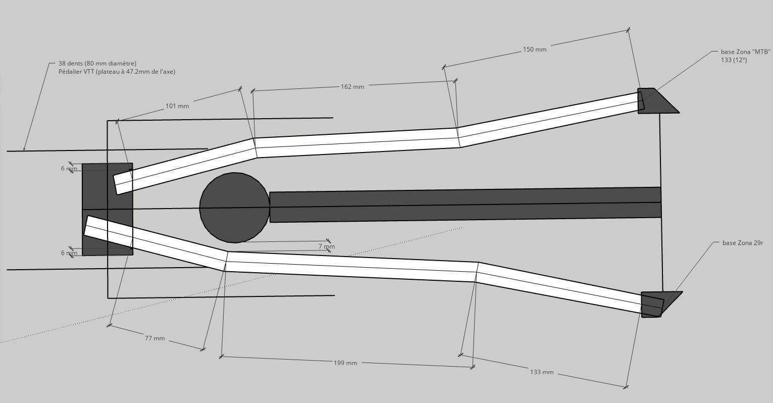

                                Par contre on galère quand même incroyablement pour pointer le triangle arrière.
                                Les jonctions BDP-bases et drop-bases sont tellement denses avec ses cônes / faux-axe massif et toute la structure autour que je pense qu’on n’arrive pas à chauffer correctement.
                                Soit ça n’est pas assez chaud (impossible de réussir à faire fondre la brasure sur l’acier), soit on faut cramer direct le flux en chauffant ponctuellement avec le cône directement
                                Comment vous vous y prenez ?
                                Montée en température globale avec une énorme buse et la flamme assez éloignée ?
                                Préchauffe autrement ?
                                Y’a que nous qui galérons ?
                                Arthur alexP33 2 réponses Dernière réponse Répondre Citer 1

                                  Arthur @aleholi dernière édition par
                                  @aleholi je débute aussi et j’ai galèré pour braser un support de disque. Toute la chaleur partait dans le support (grosse pièce massive de fonderie)
                                    alexP33 @aleholi dernière édition par alexP33
                                    @aleholi rassure toi c’est pas le plus simple à faire. Toutes les pièces de mon gabarit sur marbre sont en acier, autant dire que si je devais tout chauffer il me faudrait un jeu de bouteilles 😵 .
                                    Je ne sais pas si c’est la règle de l’art mais je mets un peu de flux simplement pour “décaper”, pas pour protéger les tubes. Je chauffe très localement et très vite, d’abord la pièce la plus grosse puis le tube avant d’apporter la brasure.
                                    Je nettoie puis pose proprement le flux avant de braser (bien sur hors gabarit).
                                    @Arthur : sur un truc comme ca il ne faut pas hésiter à mettre une grosse flamme au début et chauffer toute la pièce avant de travailler la zone à braser.
                                    A 1 réponse Dernière réponse Répondre Citer 2

                                      Quelques news du projet, car on a bien avancé… il manque du polissage et de la peinture, mais on est arrivés au bout du cadre et de la fourche !
                                      Quelques passages hasardeux (manque de marge autour du pneu), une fourche avec trop de déport (d’où ce style très chelou), des trous pas au bon endroit à refaire plus loin… on s’est bien galérés mais on est contents !
                                      alexP33 1 réponse Dernière réponse Répondre Citer 3
                                        @aleholi juste une petite question, vous n’êtes pas gêné au pédalage avec les haubans qui arrivent aussi écartés ? (Je pose la question car j’ai des fois les cuisses qui arrivent à toucher la sacoche quand elle est top basse ou les sangles qui tiennent les lumières arrières).
                                          aleholi @alexP33 dernière édition par
                                          @alexp33 J’ai juste fait un tour de pâté de maison avec, mais j’ai rien senti ; je pense que c’est trop bas pour que ça touche les cuisses contrairement à certaines sacoches.
