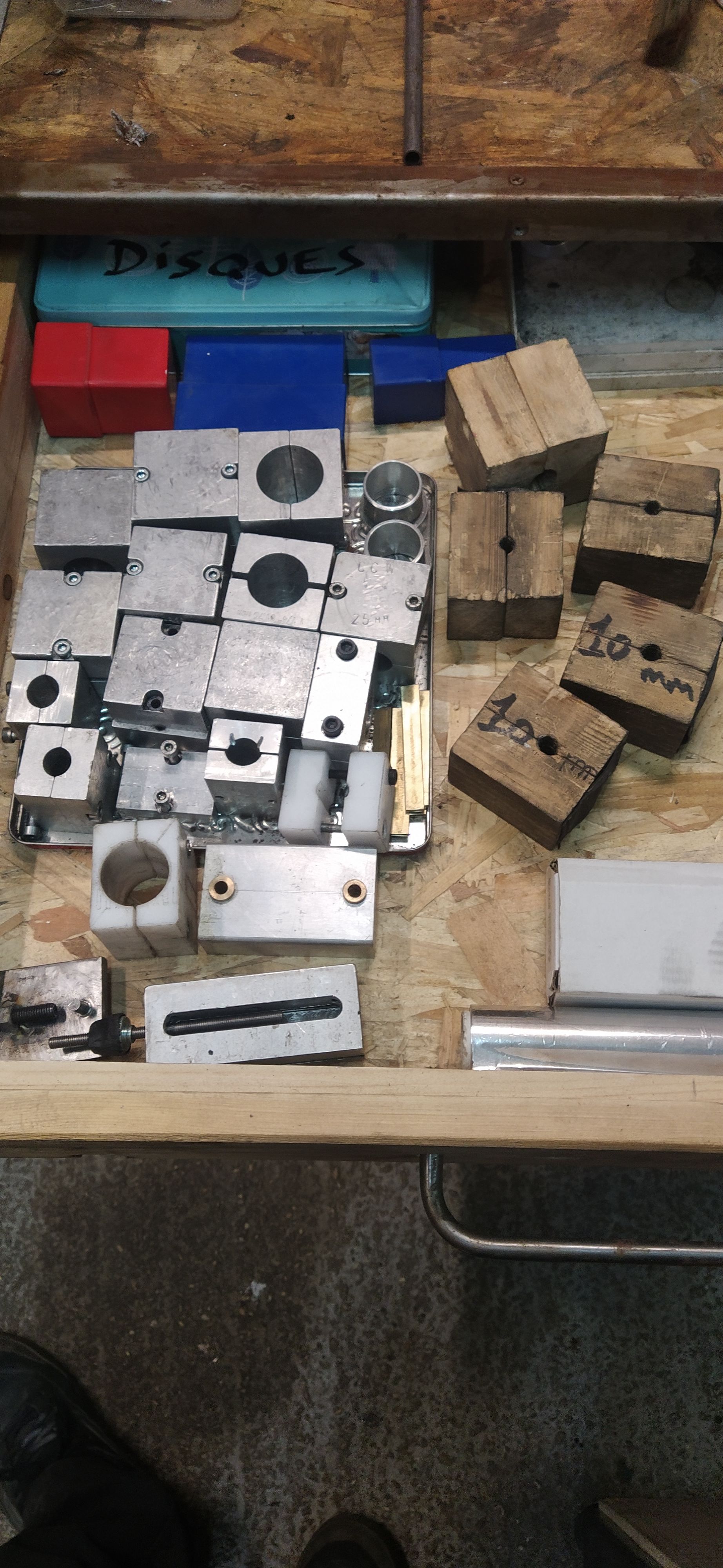

        D’abord pour les blocs tubes, le tout premier que j’ai fait, j’ai utilisé ma défonceuse pour faire une rainure bien droite dans deux blocs de 3-4cm d’epaisseur que j’ai récupéré sur une palette, la rainure doit faire 1,5cm je pense, et ça fonctionne très bien. Le truc n’a toujours pas cassé ! Depuis, j’ai acheté les blocs tubes en alu que ceeway propose, c’est vachement mieux, mais plus cher genre 25e le bloc tube quoi (sans la douane 😧 ).
        J’ai pleuré la première fois que j’en ai commandé chez ceeway, j’en ai repris quelques un directement chez PMW mais pareil je trouve que ça fait cher le bout d’alu…du coup je les fabrique maintenant des que j’en ai besoin , mais je les utilise beaucoup moins dans mes gabarits, pareil pour les arbres de scie cloche… j’ai dans le coin de la tête de chiffrer ça et de voir si j’arrive à en sortir des moins chers, peux être un kit pour les débutants avec plusieurs diamètres de bloc… a suivre
        Pareil pour ceux en bois, j’ai raboté du chêne il y’a un moment, si je m’en fabrique sur le modèle bicycle academy, donc pour serrer dans un étau pas dans une machine, je peux peu être en faire plusieurs a la fois si il y’a des intéressés…et surtout si le résultat me convient!
        Une partie de la collection, les petits diamètres sont en épicéas, c’est pour faire les portes bagages, y’en a meme en PEHD, j’avais récupérer un billot de boucher plein de sang !!!
