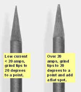

                                          L’affutage de l’electrode est un point essentiel pour faire de bonnes soudures. Il ne faut pas hésiter à passer du temps sur l’affutage (idéalement avoir une meule pas loin du poste). Et surtout toujours ré-affuter même si l’on ne touche qu’a peine avec la pièce à souder. c’est l’electrode qui fait le flux de gaz et qui transmet l’arc electrique. Si elle n’est pas en parait état, cela va tout de suite se voir sur la “flamme” qui sors: elle deviens difforme et verte.
                                          un exemple de “bon” affutage;
