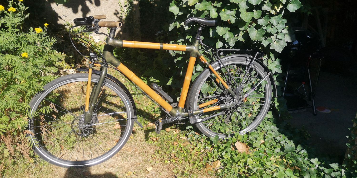

      Cet été, je me suis lancé dans la construction d’un cadre en bambou … enfin pas que. Voici le récit de cette construction. Que cela puisse servir à d’autres.
      Je ne sais pas souder mais je me suis dit que je saurai coller. Donc, j’ai choisi le bambou.
      Phase 1 (la plus longue) : AVANT
      A l’origine, avec un copain, nous devions faire appel à Oryane (championne de vélo couché en bambou), mais le budget était important. Mon comparse a abandonné.
      Un cadre en bambou ne coûte pas si cher et j’ai du temps cet été. Comme les composants peuvent être réutiliser sur un autre cadre, je me suis lancé.
      Comme on trouve tout et surtout n’importe quoi sur le Net, j’ai choisis dans la multitude des tutoriels quelques uns pour me guider :

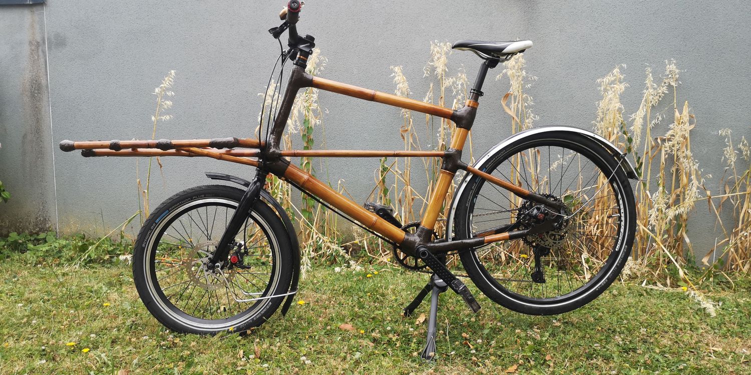

                      Mon cargo: https://www.veloartisanal.fr/topic/350/cargo-95-récup
                      Nouveau projet cargo: https://www.veloartisanal.fr/topic/443/projet-cargo-démontable/25
                      En projet: vélomobile "maison" sur base de trike carrossé en toile tendue.

                                            Phase 9 :** la finition suite**
                                            D’où vient l’effet peau d’orange ? J’ai téléphoné à Sicomin qui a produit l’époxy. Le technicien/commercial m’a expliqué qu’il fallait aussi un coup de main pour la finition époxy. Comme pour la peinture, il faut appliquer sur un support nickel. J’espérais que le côté auto-lissant de l’époxy allait gommer les aspérités. Perdu ! Il a fallu poncer et reponcer.
                                            J’ai recommencé et je pense que je n’avais pas mélangé à la bonne proportion ou peut être pas mélangé correctement. L’ajout de pigment n’a pas du aider le mélange à bien prendre. En tout cas, pour faire la couche de finition, il faut être ultra précis.
                                            Prochaine étape, le montage. J’attends la fouche.
                                            J’ai essayé de poncer de 300 à 1000 et finir à la pâte de polissage. Cela donne un effet mat. Ce n’est pas ce que je recherche avec mes pigments à paillettes.
                                            J’ai donc appliqué des couches d’époxy. Difficile d’obtenir un mélange en petite quantité aux bonnes proportions epoxy/durcisseur sans une balance ultra précise. J’ai poncé et reponcer.
                                            Je suis satisfait du résultat.
                                            Il suffit de ne pas regarder de trop près. De toute façon, comme je ne suis pas soigneux, le vélo prendra des coups.
